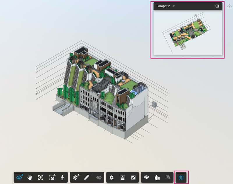

  2. Klicka på Minikarta i visningsfönstrets verktygsfält längst ned i visningsfönstret för att öppna minikartan.
  3. Om du vill stänga miniatyrbilden växlar du knappen i visningsfönstrets verktygsfält.

Kompakt layout (liten karta)
Det här är standardlayouten för minikartan och den visas överst till höger i visningsfönstret.

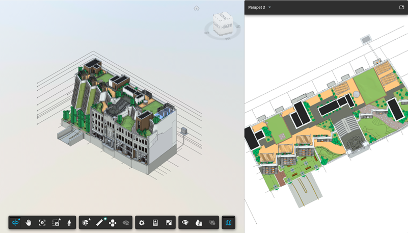

Layout sida vid sida
Så här öppnar du layouten sida vid sida:
  1. Klicka på överst till höger i minikartan för att ändra till layouten sida vid sida.
  2. Om du vill gå tillbaka till en kompakt vy klickar du på .
I båda dessa layouter kan du klicka på och dra den blå ikonen i minikartan för att justera din plats i modellen eller dra indikatorn för visningsvinkeln för att justera vyn.

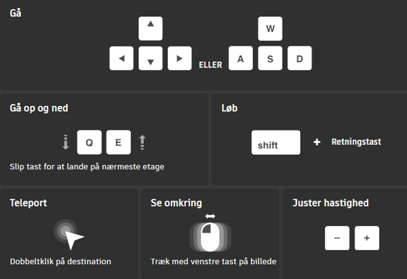

  1. Klicka på Första person-knappen i visningsfönstrets verktygsfält längst ned i visningsfönstret.
  2. Granska navigeringskontrollerna för första person och stäng sedan dialogrutan för att fortsätta.
Minikartan visas i det övre högra hörnet på skärmen. När du navigerar i första person-läget visas platsen och visningsvinkeln i minikartan så att du kan identifiera din plats i förhållande till hela modellen.
