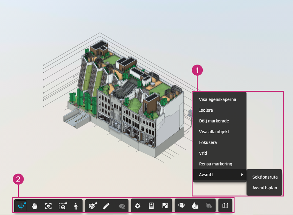

När du öppnar modeller i visningsfönstret så finns det flera olika visningsverktyg som du kan använda:
Markera och högerklicka sedan på ett objekt för att använda snabbmenyn.
Använd visningsfönstrets verktygsfält längst ned på skärmen.
Klicka i visningsfönstret för att välja ett objekt i modellen och högerklicka för att visa följande alternativ:
Visa egenskaper: Visar egenskaperna för de markerade objekten.
Isolera: Isolerar de markerade objekten genom att göra resten av modellerna genomskinliga.
Dölj markerade: Döljer markerade objekt från vyn.
Visa alla objekt: Visar alla objekt i modellerna om de har dolts med hjälp av modellträdet.
Fokusera: Zoomar in vyn för markerade objekt.
Vrid: Använder de markerade objekten som en vridpunkt.
Radera markering: Tar bort markeringen.
Sektion:
Visningsfönstrets verktygsfält finns längst ned i visningsfönstret.
Rotation: I rotationsläget flyttas kameran runt fokalpunkten i modellen. I det här läget bibehålls alltid uppåtriktningen. Klicka på pilen för att rotera eller välj alternativen för fri rotation.
Panorera: Flyttar vyn parallellt med skärmen.
Anpassa till vyn: Zoomar in eller ut vyporten för att endast visa de markerade elementen, eller de synliga elementen om inget är markerat.
Zoomningsfönster: Klicka på pilen för att visa alternativen Zooma eller Zoomningsfönster. I zoomningsfönstret kan du dra en ruta för att zooma in ett markerat område eller fönster i modellen.
Förstaperson: Med verktyget Förstaperson kan du navigera i en modell som om du går igenom den.
Mått: Använd verktyget för att mäta avstånd, vinklar eller koordinater. Kalibrera med ett känt mått och specificera inställningarna:
Avstånd: Klicka för att skapa de två slutpunkterna för det önskade avståndet.
Vinkel: Klicka för att fånga en punkt längs den första strålen, sedan hörnet och sedan längs den andra strålen för att mäta vinkeln som skapas av dessa punkter.
Punktkoordinat: Klicka på en fäst punkt i modellen för att se koordinaterna och höjdvärden.
Laser: Klicka på valfri yta i modellen för att hitta ytans mått från närmaste kant till kant.
Kalibrera: Ställ in skalan eller välj två punkter för kalibrering.
Ta bort mått: Ta bort det valda måttet från modellen.
Mätinställningar: Ange enheter, precisionsinställningar samt andra inställningar.
Sektionsanalys: Klicka på pilen för att visa modellen i sektioner utmed X-, Y- eller Z-planer, eller med hjälp av sektionsrutan.
Visa/dölj alla ärenden: Klicka för att visa eller dölja alla ärenden i dina modeller.
Inställningar: Använd flikarna på panelen Inställningar för att anpassa visningsfönstret. Du kan redigera prestanda och visningsinställningarna, navigeringsverktygen, bildkvalitet och ändra bildmiljö och belysning. En beskrivning av varje inställning visas i panelen.
