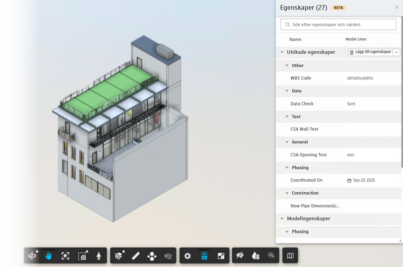

Egenskapspanelen
Model Coordination använder en uppdaterad version av egenskapspanelen, som erbjuder förbättrade möjligheter att hantera och visa modellegenskaper.
Obs! Panelen har stöd för utökade egenskaper och flera andra funktioner som ännu inte är tillgängliga i Docs, Build eller andra ACC-produkter.
Viktiga funktioner
Visa egenskaper
Egenskapspanelen visar egenskaper i två sektioner (beroende på vad som är tillämpligt):
Lägg till och hantera utökade egenskaper
Använd knappen Lägg till egenskaper eller klicka på listmenyn för att komma åt knappen Hantera egenskaper för att lägga till och redigera utökade egenskaper direkt i egenskapspanelen.
Se Importera och lägg till utökade egenskaper och Hantera utökade egenskaper för mer information.
Redigera utökade egenskaper
Värden för utökade egenskaper kan redigeras direkt i egenskapspanelen för de modellobjekt som markerats i visningsfönstret.
Obs! När flera objekt med olika värden väljs i visningsfönstret visas egenskapsvärdet som < Varierar >. Du kan redigera värdet för alla markerade objekt genom att klicka på < Varierar >. Om du vill redigera enskilda värden måste varje modellobjekt väljas separat.
Sök efter fastigheter
Använd sökfältet högst upp i egenskapspanelen för att söka efter angivna egenskaper och värden i de markerade modellobjekten.
