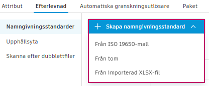

  5. Klicka på Skapa namngivningsstandard.
    Det finns flera alternativ för att skapa en namngivningsstandard.

Från ISO 19650-mall
När du klickat på Skapa namngivningsstandard:
  1. Klicka på Från ISO 19650-mall för att se en förhandsgranskning av den standardmässiga namngivningsregeln och relaterade attribut.

Från tom
Du kan skapa en namngivningsstandard helt från grunden. När du klickat på Skapa namngivningsstandard:
  1. Klicka på Från tom.

Från importerad XLSX-fil

Skapa en kopia
Du kan skapa en namngivningsstandard genom att kopiera en befintlig namngivningsstandard och ändra attributen för att göra den unik.
  1. Klicka på Mer-menyn bredvid den relevanta namngivningsstandarden.
  2. Klicka på Skapa en kopia.
