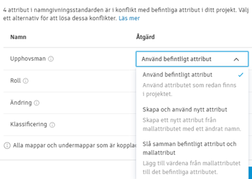

När du skapar eller importerar en namngivningsstandard måste du lösa eventuella konflikter mellan befintliga anpassade attribut och attribut i namngivningsstandarden. En konflikt föreligger när:
Ett attribut i den importerade namnstandarden har samma namn som ett befintligt attribut men en annan beskrivning, typ, begränsningar eller värden.
Ett importerat namnstandardattribut sätts till Uniclass och ett befintligt attribut redan är satt som Uniclass (även om attributen har olika namn)
Använd befintligt attribut: Använd det attribut som redan finns i projektet istället för det attribut som står i konflikt i den nya namngivningsstandarden.
Skriv över befintligt attribut: Skriv över det befintliga attributet med information och värden från det nya namngivningsstandardattributet.
Skapa och använd nytt attribut: Skapa ett nytt attribut genom att kopiera det nya namngivningsstandardattributet och ge det ett ändrat namn.
Sammanfoga befintligt attribut och mallattribut: Lägg till värdena från det nya namngivningsstandardattributet till det befintliga attributet.
