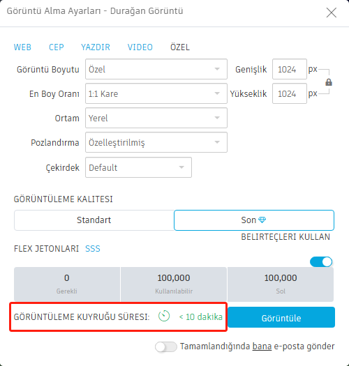

Görüntüleme Kuyruğu Süresi
Autodesk® Rendering, Görüntüleme Ayarları penceresinde görüntüleme için gereken tahmini süreyi gösterir.
Görüntüleme süresi, aşağıdakiler dahil olmak üzere bir dizi faktörden etkilenir:
Not: Eğitim görüntülemeleri, Ticari görüntülemelerden sonra önceliklendirilir.
Güneş enerjisi görüntülemeleri yüksek sunucu gücü gerektirdiğinden görüntüleme işlemi daha uzun sürer. Bu tür görüntülemelerde kare sayısını azaltarak kuyruk süresini kısaltın.
Görüntüleme işini iptal etmek ve işi yeniden göndermek, işi görüntüleme kuyruğunun sonuna gönderir.
