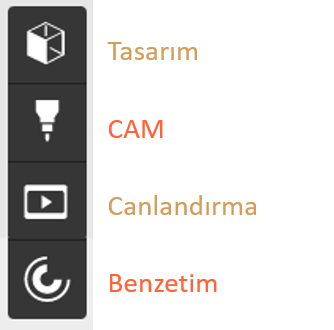

Görüntüleyici'de bir Fusion Tasarımı açtığınızda, Görüntüleyici'nin sol üst köşesindeki seçeneklere tıklayarak tasarımla ilgili mevcut verileri keşfedebilirsiniz. Görüntüleyici'de dört türlü ilgili veri görüntülenebilir:
  • Tasarım: Parçaları görüntülemek, seçmek, izole etmek ve incelemek için tıklayın (İlgili Konulara bakın)
  • CAM: CAM verilerini görüntülemek için tıklayın
  • Canlandırma: Oynatmak için tıklayın
  • Benzetim: Simülasyon çalışmalarının sonuçlarını görüntülemek için tıklayın (İlgili Konulara bakın)
