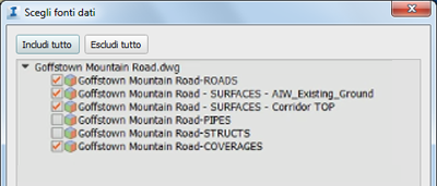

  5. Scegliere i tipi di fonti dati da importare nel modello in questo momento, quindi fare clic su OK.
    Le impostazioni riportate nell'esempio precedente consentiranno di individuare tutti i tipi attualmente disponibili, ad eccezione degli oggetti di drenaggio (condotte e strutture).

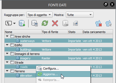

    3. Fare clic con il pulsante destro del mouse su Strade nel pannello Fonti dati, quindi selezionare Configura per aprire l'elenco delle strade aggiunte.
    4. Attivare solo le strade di progettazione che si desidera reimportare da Civil 3D.
  6. Aggiornare le fonti di dati selezionate dal menu di scelta rapida, oppure fare clic su .
  7. Fare clic su OK.
