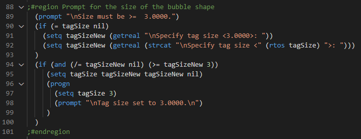

リージョンを挿入する
VS Code は AutoLISP 文または複数行にまたがる DCL 定義に基づいて、「リージョン」と呼ばれるものを自動的に定義します。リージョンを展開または折りたたむことで、エディタ ウィンドウに現在表示されているコード文の数を最小限に抑えることができます。ユーザ定義リージョンを挿入して、サブ領域とも呼ばれる複数の文およびリージョンを、単一の折りたたみ可能なリージョンにグループ化することもできます。
ユーザ定義リージョンは、コメント ;#region で始まり、コメント ;#endregion で終わります。これらはコメントであるため、それぞれの後に、各リージョン内の文および定義の使用方法を説明するテキストを追加することができます。
展開されたリージョン
折りたたまれたリージョン

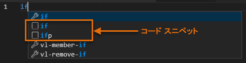

コード スニペットを挿入する
AutoCAD AutoLISP Extension は、コード スニペットと呼ばれる小さなコード ブロックまたはサンプルをサポートしています。コード スニペットを使用すると、よく使用する関数や複雑なコード ブロックに対して必要な構文をすばやく追加できます。たとえば、AutoCAD AutoLISP Extension には If... Progn の略である ifp という名前のコード スニペットがあり、これにはネストした progn 文を含む if 文が含まれています。コード エディタで ifp と入力して[Tab]を押すと、コード スニペットを挿入することができます。
コード スニペットは VS Code の AutoComplete 機能の一部であり、先頭には AutoLISP 関数の名前を示すために使用されるレンチではなく正方形のアイコンが付きます。
AutoCAD AutoLISP Extension のコードには、60 以上のコード スニペットが含まれています。次に、AutoCAD AutoLISP Extension に付属しているコード スニペットの一部を示します。
