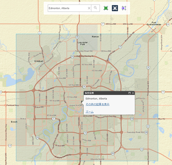

  2. [Autodesk Connector for ArcGIS]ウィンドウで、対象区域にナビゲートします。
    • 検索ボックスに、位置の名前、アドレス、または対象のポイントを入力します。経度と緯度の座標を入力することもできます。
    • マウスを使用してパンとズームを実行するか、またはズーム ツール(+/- ボタン)を使用して、検索結果を調整します。
  3. 次のいずれかの方法を使用して対象区域を選択します。
    • をクリックして現在のマップ範囲を選択します。
      注: これは既定の選択方法です。
    • マップ上で長方形の対象区域を描画するには、 をクリックします。
    • ポリゴンの対象区域を SHP ファイルから読み込むには、 をクリックします。
    対象区域を描画または読み込むと、境界ボックスとして表示されます。

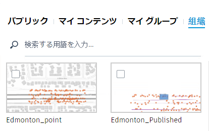

  4. [パブリック]、[マイ コンテンツ]、[マイ グループ]、および[組織]の各フィルタを使用して、選択した対象区域で使用可能なデータセットを参照します。
    ArcGIS Online ヘルプで、ArcGIS Online コンテンツの検索と操作の方法をご確認ください。
    注: 使用可能なデータセットが見つからない場合、対象区域を縮小表示してみてください。

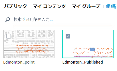

  5. 操作するデータセットを選択します。
  6. 選択した各データセットの[画層]タブで、Map 3D 図面に追加するデータ画層を選択します。
  7. [自分の設計プロジェクトに追加]をクリックします。
    ArcGIS データ画層が Map 3D 図面に追加されます。
