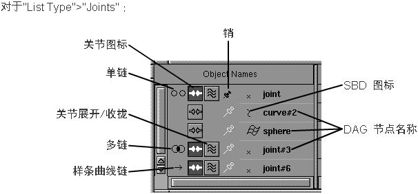

Skeleton Editor 列表器
列表器内容取决于在“List Mode”中所做的选择。列表中的每个元素最多可以有四个图标以及一个 DAG 节点图标和 DAG 节点名称。
列表器图标
关节节点图标
此开关将现有 DAG 节点更改为关节节点,或将现有关节节点更改为 DAG 节点。如果启用该图标,则它将显示为深灰色并包含白色骨关节,表示 DAG 节点是关节节点。在 SBD 窗口中,DAG 节点会在其 SBD 框中绘有一个关节图标。如果禁用该图标,则它显示为浅灰色而不是深灰色,表示 DAG 节点不是关节节点。
关节展开图标
对于 DAG 关节节点,可以定制某些关节特性,供 IK 控制柄使用。这些特性在“Skeleton Editor”右侧的电子表格部分列出。
单击此图标可以展开关节,以查看所使用的关节组件及其关节限制。展开状态会保留下来,因此下次列出该关节时它将仍处于展开状态。再次单击该图标可以折叠关节。
固定图标
单击此图标时,无论是否拾取了该项,它都将保留在列表上。图标将变为黑色的图钉。
注:
双击 DAG 节点名称区域可以更改其名称。
IK 类型图标
下列图标出现在 IK 控制柄名称的左侧,指示 IK 控制柄的控制类型:
“Shared joint”图标指示相应关节由单链和多链共享。

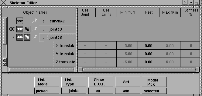

Skeleton Editor 电子表格
“Skeleton Editor”右侧是一个电子表格,其中包含可以为不同关节节点组件编辑的值。(只能编辑关节的值。若要在此窗口中编辑其他对象,必须先将其更改为关节。)
选择某个关节节点的关节展开图标,可以在电子表格中查看其关节的值。电子表格中每个关节的值由单链 IK 控制柄或多链 IK 控制柄使用。
以下屏幕显示“Skeleton Editor”,其“Show D.O.F.”菜单设置为“All”。

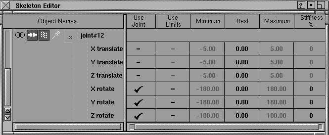

在电子表格中选择“Use Joint”“Use Limits”列的条目,可以将其设置为“ON”(以复选标记指示)或“OFF”(以短横线指示)。
Use Joint

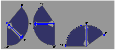

如果设置为“OFF”,则在变换期间不会更改该参数。若要限制关节的运动,此参数很有用。例如,在腿部的骨骼层次中,可以限制膝关节,使其只能沿着 X 轴弯曲。此时,应将“Use Joint”的沿 Y 轴旋转和 Z 轴旋转设置为“OFF”。
Use Limits
如果设置为“ON”,则在变换期间,关节将使用相邻的“Minimum”和“Maximum”两列中定义的限制。如果希望关节组件在指定的关节范围内移动,此参数很有用。例如,表示肘部的关节节点所需的范围可能是 0 到 170 度。如果“Use Limits”设置为“ON”,并且设置了这些范围限制,则在变换期间,肘关节不会采用该范围之外的值。
如果设置为“OFF”,将忽略为该关节设置的任何关节限制。为了表明这一点,“Minimum”和“Maximum”单元格将灰显,并且不可编辑。
若要定义限制,请参见“Set”菜单部分对“Set”按钮的描述。
将最初绘制骨骼的方向确定为 0 度。如果要倾斜绘制骨骼,上一个示例中的最小值和最大值的范围将如下所示。

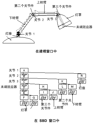

以下示例显示台灯及其骨骼层次:

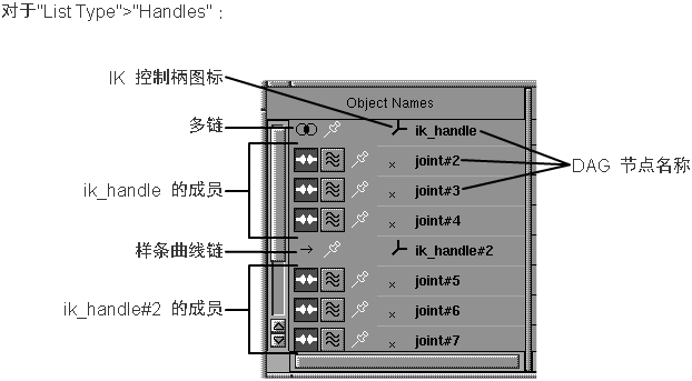

Handles
关节将按照 IK 控制柄列出。

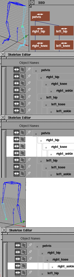

通过以下示例可以最好地说明其工作过程。假定您已创建了双腿的体形:
  1. 在建模环境中拾取“left_knee joint”节点。
  2. 在“Skeleton Editor”中选择“List Mode”>“Skeleton”。现在,“Skeleton Editor”的列表器中包含双腿体形的关节节点的层次列表。
  3. “Skeleton Editor”的列表器中,选择右腿的所有关节(“right_hip”“right_knee”、“right_ankle”)。
  4. 选择“Model Pick”>“Selected”
    因为在列表器中未选择左膝,所以,在建模环境中也取消拾取左膝。因为右腿的关节之间存在拾取冲突,所以,将会选择最低层的关节 (right_ankle),并会在建模环境中拾取该关节。在列表器中将会取消选择右腿的其他关节,因为无法在建模环境中拾取这些关节。
