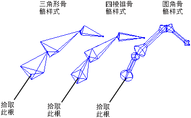

选择“Animation”>“Tools”>“Bone Style” 指定骨骼样式。
下图演示了各种骨骼样式。

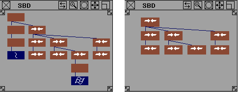

骨骼拓扑匹配
如果骨骼 1 的每个关节节点与骨骼 2 中相应的关节节点具有相同数量的直接子关节节点,则表示这两个骨骼的拓扑相同。在下面的 SBD 窗口图中,“Skeleton 1”和“Skeleton 2”的拓扑相同。
这些图表明可以将拓扑相同的骨骼的非关节 DAG 节点组合到关节节点上方、下方或同级项的任何位置。通过 DAG 节点层次确定骨骼时,非关节 DAG 节点将被忽略。
有时,两个骨骼具有相同的拓扑,但是其拓扑的意义有所不同。例如,两个骨骼可以有两个分支,每个分支由三个组关节节点组成,分别代表腿的髋关节、膝关节和踝关节。区别在于,一个骨骼中的第一个分支代表右腿,而另一个骨骼中的第一个分支代表左腿。
如果使用“Overlay skeleton”将一个骨骼的动画复制到另一个骨骼,则左腿的动画将会复制到右腿,而右腿的动画被复制到左腿。若要确保将动画复制到相应的正确分支,请使用 SBD 交换图标(位于 SBD 窗口标题栏上)或 +箭头键 (Windows) 或 +箭头键 (Mac) 组合来交换 SBD 窗口中不同分支的位置。

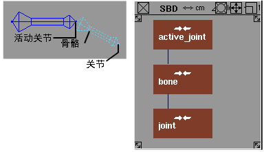

创建关节节点
使用 “Animation”>“IK”>“New Skeleton” 创建骨骼。
在创建每个关节时,会向场景结构图 (SBD) 中添加一个 DAG 节点,而且系统会在建模窗口中绘制一个将该关节与上一个关节连接的骨骼。
在绘制骨骼之后,可使用“Edit”>“Duplicate”>“Mirror” 复制和镜像该骨骼,从而创建原始骨骼的反向副本。
还可以通过在骨骼编辑器(“Animation”>“Editors”>“Skeletons”)中切换关节状态,将现有的 DAG 节点转换为关节节点,或者使关节节点成为一般的 DAG 节点。
如果使用“New skeleton”,那么,每次在建模窗口中单击时,就会创建一个新的关节节点作为活动关节节点的子节点,而且系统将会在这两个关节之间绘制一个骨骼。
每次您以这种方式创建关节 DAG 节点时,该节点的轴心点位置会位于您上次在该窗口中单击的位置(还可以通过在键盘上输入轴心点位置来创建新的关节 DAG 节点)。
创建骨骼
骨骼是在关节节点与距其最近的祖先节点之间,通过连接这两个节点的旋转轴心点而绘制的。可以更改骨骼的形状(请参见“Animation”>“Tools”>“Bone Style” )或完全关闭骨骼的显示(请参见“Animation”>“Show”>“Skeletons” )。
三维骨骼的实际尺寸由轴心点之间的距离定义。骨骼的较大一端显示其上方关节 DAG 节点的旋转轴心点所在的位置,骨骼的较小一端指向其下方关节 DAG 节点的旋转轴心点。由于骨骼是由轴心点定义的,因此您可以使用“Transform”>“Local”>“Set Pivot” 来更改骨骼的长度。
可以通过在应用程序窗口中多次单击来创建关节链。若要创建层次,请在按住 键的同时按小键盘上的四个箭头键之一,在关节节点层次中四处移动。

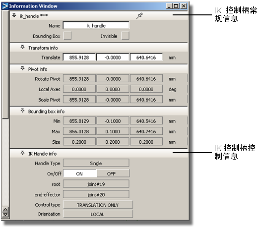

查找有关 IK 控制柄的信息
使用“Windows”>“Information”>“Information Window”菜单项可显示详细信息。
查找有关 IK 控制柄的信息
  1. 选择所需的 IK 控制柄。
  2. 选择“Windows”>“Information”>“Information Window”
Name
IK 控制柄的名称。可以编辑此字段。
Bounding Box
关闭 IK 控制柄的边界盒的显示。
Invisible
关闭 IK 控制柄的显示。
Layer
Translate
控制柄的平移坐标。此时,这些坐标是唯一可以编辑的坐标,因为对于“Control type”选择了“TRANSLATION ONLY”。旋转和缩放功能不用于控制该控制柄的行为。
Rotate Pivot
控制柄的旋转轴心点坐标。
Local Axes
控制柄的局部坐标轴坐标。
Scale Pivot
控制柄的缩放轴心点坐标。
Bounding Box Min/Max/Size
为控制柄的边界盒(由“Limb axis”和“Plane indicator”组成)设置的限制。
Bounding Box Size
边界盒的尺寸。“Size”=“Max”-“Min”
Handle Type
IK 控制柄的类型:单链、多链或样条曲线。
On/Off
单击这些按钮可启用或禁用 IK 控制柄。处于禁用状态的 IK 控制柄仍然可见,但是对 IK 链不起作用。若要完全隐藏它,请在 IK 控制柄部分的顶部单击“Invisible”
root
位于骨骼层次中最顶层的受 IK 控制柄影响的关节。
end-effector
位于骨骼层次中最底层的受 IK 控制柄影响的关节。

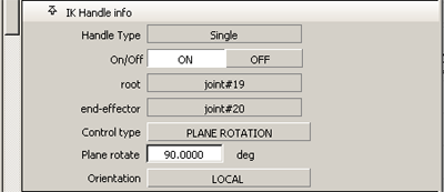

Control type
一个单链 IK 控制柄有三个级别的控制设置,可从“Control type”弹出菜单访问这些设置。
  • TRANSLATION ONLY — 这是默认控制设置,适合最基本的 IK 使用。“TRANSLATION ONLY”意味着您只能对 IK 控制柄的平移通道进行移动或设置动画。
  • PLANE ROTATION — 此设置使您能够对 IK 控制柄进行更精确的控制。利用该设置,您可以旋转骨骼平面(包含在 IK 控制柄中的关节所在的平面)。如果 IK 控制柄的所有关节不在一个平面上,将会选择最合适的平面。如果选择该选项,则可以使用“Plane rotate”框中的值旋转 IK 控制柄,从而可以对平面指示器和骨骼平面进行重定向,在该链中创建更复杂的运动。
  • 还可以通过拾取 IK 控制柄并将 与“Rotate”工具(“Transform”>“Rotate”)结合使用来控制平面轴的旋转。

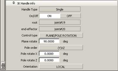

  • PLANE/POLE ROTATION — 此设置使用一组新的选项,对 IK 控制柄提供高级的专业控制。在某些情况下,组合使用平移和平面旋转选项可能会导致 IK 解发生无法控制的翻转。通过设置两个“Pole rotate”框中的值可以修改骨骼的平面,同时使极点相对于骨骼平面的方向保持不变。
  • 使用鼠标中键和鼠标右键可以旋转 IK 解的极轴及其投影。
“Pole order”字段用于确定要使用哪两个自由度来旋转极轴。在前面的平面旋转图解示例中,骨骼是在 XY 平面中绘制的。因此,在创建 IK 控制柄时,极轴将自动沿 Z 轴(即,垂直于骨骼平面)放置,而且极点顺序是 ZXY。这意味着,所创建的极轴将与 IK 控制柄的 Z 轴平行(因此与 Z 轴一样也是蓝色),轴方向将通过对极轴先后应用局部 X 旋转和 Y 旋转来调整。

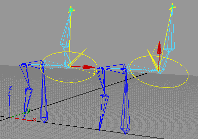

何时对 IK 控制柄使用平面旋转设置
如果 IK 链始终不需要改变其静止位置的方向,则在对骨骼设置动画时只需使用默认设置“Translation Only”。例如,如果行走循环中一个简单两足动物角色的腿部朝向一个固定方向(即,膝部总是朝向前方),则只需平移腿的 IK 控制柄。
但是,如果需要使这个两足动物角色具有“罗圈腿”或“八字脚”外观,或者该角色正在跳舞,则可能需要旋转两条腿的骨骼平面才能实现此效果。在这种情况下,请在“Information Window”中为这些控制柄选择“Plane Rotation”设置,并相应地调整“Plane Rotate”字段。
使用平面/极点旋转设置
只有在要将骨骼链的动画设置为在场景中的很大范围内运动时,才需要使用“Plane/Pole Rotation”设置来调整极轴的旋转。特别是,如果链的肢体轴靠近极轴,则该链可能会发生意外的“翻转”;通常,您将需要对极轴进行移动/动画设置,使控制柄的肢体轴不会在给定的场景期间过于靠近极轴。
在链上创建单链 IK 控制柄时,会创建一个与骨骼静止时所在平面垂直的极轴。只要该链不是从距离静止位置很远的位置进行扭曲,而且该链的肢体轴不靠近极轴,则适合从极轴的这一默认位置对骨骼设置动画。否则,可能需要调整极轴或对其设置动画,才能避免该链翻转。

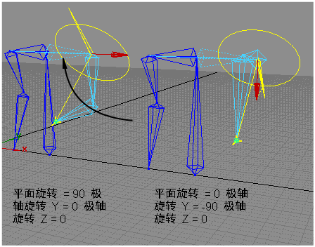

复杂的单链示例

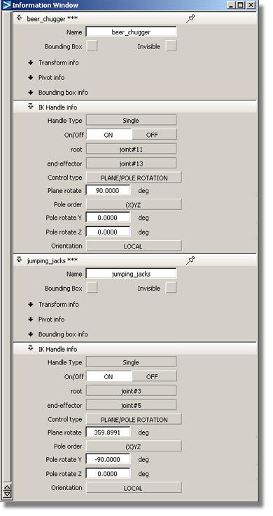

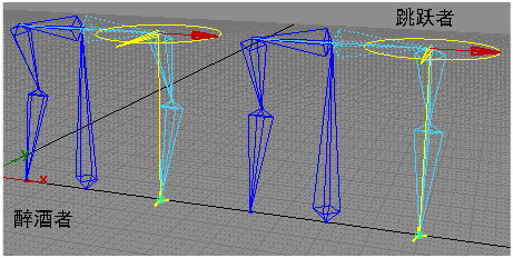

下面是两个躯干的示例,演示了如何利用“POLE/PLANE ROTATION”来实现各种手臂移动效果。
在该示例中,两个躯干完全相同,左手臂上都有 IK 控制柄。“Plane rotate”的默认值是 90 度。“Pole rotate Y”和“Pole rotate Z”的默认值都是零度。左侧的躯干需要执行一个喝水运动,而右侧的躯干将执行跳跃运动。
  1. 对于要喝水的躯干,不需要进行极点旋转,因此“Pole rotate Y”和“Pole rotate Z”都是零。“Plane rotate”保持在 90 度。
  2. 对于要跳跃的躯干,请将“Plane rotate”更改为零,将“Pole rotate Y”更改为 -90,将“Pole rotate Z”更改为零。
  3. 在拾取 IK 控制柄之后,选择“Transform”>“Move” 以便向上拖动手臂,从而模拟喝水运动。
  4. 打开“Information Window”
  5. 继续向上移动手臂,以便为右侧的躯干创建跳跃运动。在某一点,当左手臂的肢体轴跨过极轴时,您将看到左手臂略微“翻转”。因为极轴指向前方,所以右手臂不会翻转,因此,右手臂的肢体轴绝对不会靠近极轴。

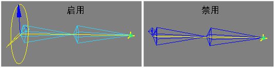

启用或禁用 IK 控制柄
打开或关闭 IK 控制柄可使其处于启用或禁用状态。
您可以执行下列操作:
  • 在不拾取任何 IK 控制柄的情况下切换所有 IK 控制柄的状态。
  • 将一组活动的 IK 控制柄设置为相同状态。
  • 仅更改选定类型的 IK 控制柄(例如,仅更改单链控制柄)。
  • 仅更改所拾取骨骼的 IK 控制柄。
当 IK 控制柄处于禁用状态时,其行为就像不存在一样,此时您无法选择该控制柄。可以从信息窗口启用或禁用各 IK 控制柄。
