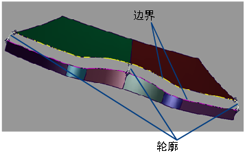

可以在主曲面的边界之间的任意点放置任意数量的轮廓曲线(横断面)。轮廓可以是任何类型的曲线,包括过渡曲线和曲面边界。

第一组边界以紫色亮显,第二组边界以黄色亮显。

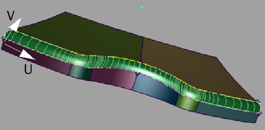

选定的轮廓曲线将以白色亮显。
选择第一条轮廓曲线后,将出现“Update”按钮。

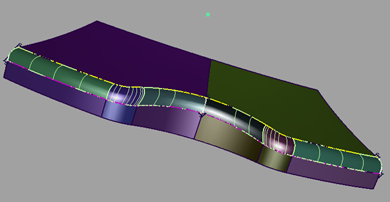

过渡曲面在主曲面之间构建。
由于输入曲线有构建历史,因此对其进行修改也会更新过渡曲面。
