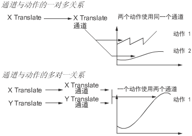

在两种情况下,通道由基本动作设置动画,对通道应用的每个附加动作称为时间扭曲。一个通道使用多个动作的这一功能称为一对多关系,因为一个通道将使用多个动作来确定其动画参数应使用的何值。
什么是多对一关系?
多个通道使用同一个动作即构成多对一关系。由于通道与动作之间同时存在一对多(例如,一个通道使用多个动作)和多对一关系(例如,多个通道使用一个动作),所以组合关系实际上是多对多。也就是说,可以将任意数量的动作与任意数量的通道关联。通道与动作之间的多对多关系使您在创建动画时更为灵活。
如果一个通道使用多个动作,则在“Action Window”窗口中,该通道名称旁边将有一个展开通道按钮。如果按下该按钮,您会看到通道所用动作的列表。
若要查看哪些通道在使用一个动作,可以选择该动作,然后在“Action Window”窗口中选择“Curve Tools”>“Show instance”。
