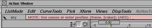

菜单下方有一个提示行。该提示行将显示错误消息信息,并在您选择特定菜单时提示您输入所需的内容。如果提示行是深粉色,并且光标不在“Action Window”中,则该窗口未处于激活状态。只有光标在“Action Window”中时,才能识别键盘输入。提示行还包含可帮助您约束移动的捕捉开关(请参见动作窗口捕捉开关)。

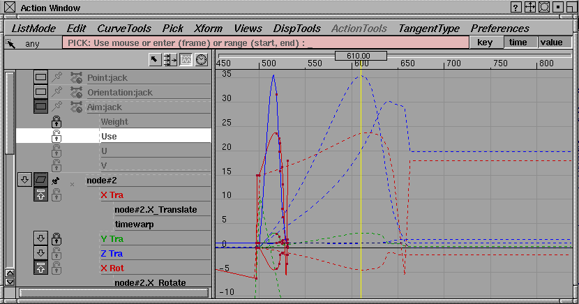

动作图形编辑器
注:
使用此图标可查看图形编辑器。
使用图形编辑器可创建和修改动作。还有一些操作可应用于通道。
图形编辑器中的曲线反映动作列表器中的内容。例如,如果某个项有三个参数,每个参数都通过单个曲线通道设置动画,则图形编辑器中将显示三个动作。
如果某个通道上有两个或两个以上的动作(例如基础动作以及使用“Set motion”创建的定时曲线),则该通道将与展开通道按钮一起出现在列表器中。单击此按钮时,会将该通道的动画曲线添加到列表器和图形编辑器中。如果通道未展开,图形编辑器中将只显示在该通道上生成的动画曲线。
生成的曲线(结果曲线)是对该通道及其所有动作的最终评估。结果曲线始终显示为虚线,因为结果曲线不可编辑。可以通过从“Action Window”的“Disp Tools”菜单中选择“Tgl result curves”,打开或关闭其显示。
可以通过在动作列表器中选择动画参数的名称,在图形编辑器中拾取通道和动画曲线。
  • 如果使用了“Pick”>“Curve”拾取曲线,则曲线名称将在动作列表器中亮显。
  • 如果在图形编辑器中拾取了曲线的关键帧,则在动作列表器中,该曲线名称的左侧会显示一个黄色 X,指示至少在该曲线上拾取了一个关键帧。
  • 如果在图形编辑器中拾取了曲线的切线,则在动作列表器中,该曲线名称的左侧会显示一个绿色箭头,指示至少在该曲线上拾取了一条切线。箭头的方向指示拾取的是入切线还是出切线(还是两者)。

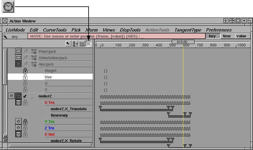

动作时间视图
使用以下图标查看时间视图:
时间视图是另一种查看动作和通道的方式。只能看到动作的持续时间,看不到图形编辑器中出现的动画曲线。如果您对动画的运动很满意,但是希望调整其计时,时间视图会很有用。可以编辑各个动作、某个可设置动画的项的单个通道或整个可设置动画的项的通道。还可以使用此视图来协调对象在场景中的移动。
  • 参数曲线动作通过时间条来表示,其长度由动作的第一个关键帧和最后一个关键帧来定义。关键帧显示为小三角形。
  • 运动路径动作仅在其旁边显示名称:其三维 NURBS 建模曲线的名称。若要编辑运动路径动作,请在建模窗口中编辑 NURBS 曲线。
  • 时间视图在已设置动画的项旁边包含概要栏。概要栏提供通过项的所有通道为该项设置动画的范围。如果概要栏可以编辑(即可以按时间移动或缩放),它将具有实线轮廓。如果概要栏不可编辑(即该项至少有一个通道不可编辑),则将具有虚线轮廓。只有所有通道均可以编辑,才可编辑相应的概要栏。如果通道只使用一个动作,并且此动作是一条参数曲线,则可以编辑通道的概要栏。如果某个通道不可编辑,请尝试展开该通道,并编辑其参数曲线。
  • 可以在时间视图中创建、查看和编辑表达式。可以将表达式附加到任何当前未设置动画的动画参数(选择“Edit”>“Clear”可以将动画从动画参数中移除)。
    通过在某个动画参数旁边的时间视图中双击可以输入表达式。
    还可以选择“Edit”>“Edit Expression”,使用外部编辑器来编辑或创建表达式。

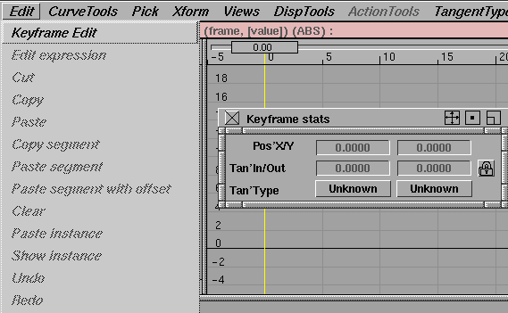

Keyframe Edit
打开“Keyframe Stats”窗口,可以使用该窗口编辑各个关键帧的帧、值和切线。

选择“Keyframe Edit”打开“Keyframe stats”窗口,在该窗口可以查看和编辑一个或多个关键帧的帧、值和切线信息,一次编辑一个关键帧。
“Keyframe Stats”窗口打开后,在“Action window”中拾取一个关键帧。每次拾取关键帧时,“Keyframe Stats”窗口都将显示拾取的关键帧的信息。
“Keyframe Stats”窗口中的参数如下所述。
Pos’ X/Y
关键帧的当前位置。第一个数字是关键帧的帧时间,第二个数字是关键帧的值。可以通过单击某个数字并输入新数字,更改关键帧的位置。

Tgl keyframes
显示或隐藏参数曲线动作上的关键帧。如果关键帧已锁定,将显示一个小框,如果关键帧未锁定,将显示一个小 X。
Tgl stats
启用或禁用关键帧和切线的统计信息。
如果启用了“Tgl stats”并且拾取了某个关键帧,将显示该关键帧的 (X, Y) 坐标。如果拾取了某条切线,将显示该切线的角度。

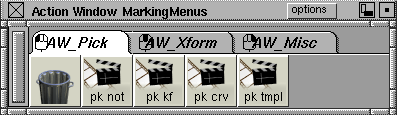

Edit marking menus
可用于自定义标记菜单工具架。
在“Action Window”中显示标记菜单
  1. 同时按住 (Windows) 或 (Mac)。
  2. 在“Action Window”中的任意位置单击并按住任一鼠标键。
  3. 若要选择某个命令,请朝该命令的方向拖动。在拖动时,会从随着光标移动的菜单中心绘制一条橡皮筋线。
编辑标记菜单
  1. 选择“Preferences”>“Edit Marking Menus”。此时将出现含标记菜单中当前工具的工具架窗口:
  2. 若要更改标记菜单中使用的项,请通过拖放相应的工具来修改文件夹的内容。
    若要删除单个工具,请使用鼠标中键单击该工具并将其拖到回收站中。若要删除某个文件夹,请使用鼠标中键单击该文件夹选项卡并将其拖到回收站中。
