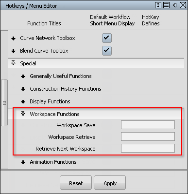

也可以为“Save Workspace”和“Retrieve Workspace”定义热键,方法是通过“Hotkey Editor”(“Preferences”>“Interface”>“Hotkeys/Menu Editor”)中的“Special”>“Workspace”部分进行定义。此外,还可为“Retrieve Next Workspace”设置一个热键,用于检索下拉菜单中的下一个工作空间。
