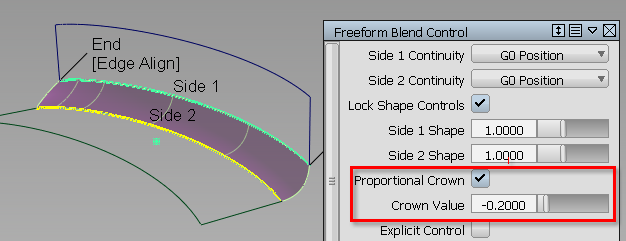

“Freeform Blend”的新“Crown”选项
当构建连续性在两侧均设置为“G0 Position”的自由过渡时,凸度选项可用来在平面过渡中加入少量的凸度。启用“Proportional Crown”可以访问“Crown Value”滑块。滑块范围从 -0.25 到 0.25,但可以在该字段中输入更大的值。凸度值控制凸度的高度,对应于两条轨道之间距离的百分比。
放置没有凸度的连续自由过渡
放置凸度值为 -0.2 的连续自由过渡
