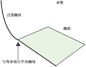

参数化曲率:将曲率与曲面的等参方向对齐。这类曲率特别适用于实现与曲面角的曲率连续性。

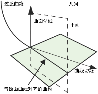

几何曲率:将曲率与曲面的切线和法线方向的交点对齐。
注:
如果希望将过渡曲线平面化(曲线上的所有点都位于同一平面中),必须使用几何曲率。
