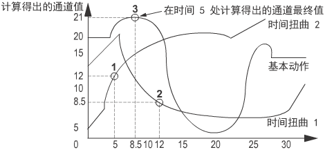

时间扭曲曲线将 Y 轴上的旧动画时间映射到 X 轴上的新绝对时间,来更改通道的计时。说明其原理的另一种方法是,在 X 轴上的给定时间,时间扭曲曲线计算为 Y 轴上的值,该值是新时间。该时间用作计算应用了时间扭曲的通道中下一个动作的时间。
如下图中所示,通过一个基本动作为通道设置动画,此时时间扭曲曲线的 1 号时间扭曲应用于基本动作,而 2 号曲线时间扭曲应用于 1 号曲线时间扭曲。
在该示例中,在时间 5 计算通道。
