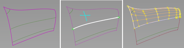

使用横断面修剪曲面
  1. 选择“Surface Edit”>“Trim”>“Trim Surface”
  2. 在控制窗口中,选中“3D Trimming”。如果使用其自己的横断面修剪曲面,请选择“Vector Options”下的“Normal”
  3. 选择要修剪的曲面(按住 键可以添加多个要选择的曲面)。
  4. 选择要用作修剪曲线的横断面。
  5. 单击要保留或放弃的区域。
  6. 单击“Keep”、“Discard”或“Divide”按钮。
使用其 Y 断面修剪两个规则曲面和一个修剪过的曲面。
使用横断面对曲面进行剪切面转换
  1. 选择“Surface Edit”>“Trim”>“Trim Convert”
  3. 选择您要进行剪切面转换的曲面。
  4. 选择要用作修剪曲线的横断面。
  5. 单击要保留的区域。确保这些区域定义了一个四边曲面。
  6. 单击“Convert”按钮。

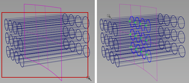

更好的三维修剪工作流
将“3D Trimming”与“Intersect”方法结合使用时,此增强功能适用于“Surface Edit”>“Trim”>“Trim Surface”
如果通过选择框选择多个曲面,其中有一些已选定要进行修剪,Alias 现在拾取未选定的曲面,并将其与选定的曲面相交。(以前,此操作将十字线放置在选定的曲面,并忽略未选定的曲面)。
