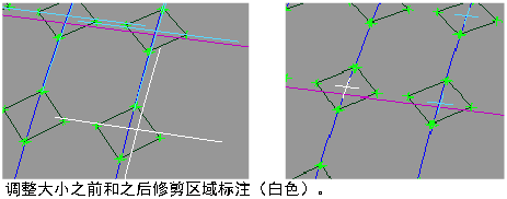

如果选中此框,绿色标注表示修剪曲线之间、修剪曲线与修剪曲面之间的相交点。黄色标注表示不与其他任何面上线或修剪曲面边相交的修剪曲线端点。
修剪区域选择器在曲面上的 U 和 V 参数化方向的相对大小。如果选择器(十字符号)在模型上显示过小或过大,请调整这些滑块。值范围为 0.01 到 2.0。
