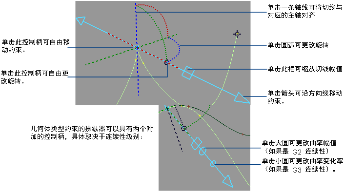

如何使用切线方向操纵器?
- 若要设置切线方向,请单击一条轴线。
对于方向约束,轴线与世界空间 (X, Y, Z) 相关。对于几何体约束,轴线与曲线、曲面或点云(U、V、法线)相关。
- 若要随意更改旋转,请单击旋转控制柄(箭头上的小圆),然后使用不同鼠标键拖动或键入旋转坐标。
- 若要更改平面中的旋转,请单击圆弧,然后左右拖动或键入旋转角度。
- 若要更改切线幅值,请单击方框,然后左右拖动或键入值。
- 若要更改曲率幅值,请单击大圆,然后左右拖动或键入值。默认值为 1.0。
当约束的连续性设置为 G2 或更高时会显示该控制柄。
- 若要更改曲率变化率,请单击小圆,然后左右拖动或键入值。默认值为 1.0。
当约束的连续性设置为 G3 或更高时会显示该控制柄。
