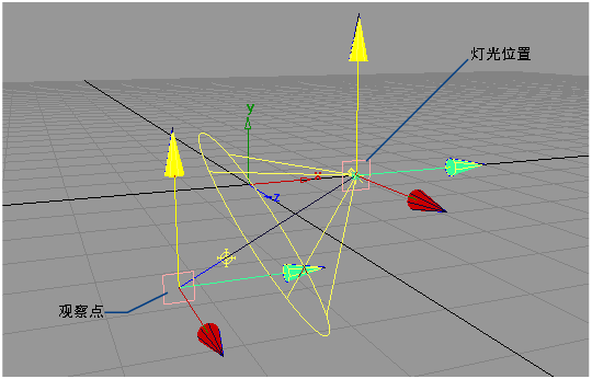

大多数灯光都有一个控制灯光位置的操纵器。聚光灯有两个操纵器:一个操纵器控制灯光的位置,另一个操纵器控制其方向(观察点)。每个操纵器由一个位于其中心的方形图标和三个在 X、Y 和 Z 方向上从中心辐射出去的彩色箭头图标组成。
通过拖动一个方形图标,您可以跨视图平面(在正交窗口中)或与地平面平行(在透视窗口中)移动灯光或灯光的观察点。通过在拖动方形图标的同时按住
键 (Windows) 或
键 (Mac),可以将灯光捕捉到栅格点。
通过拖动箭头图标,可以在 X、Y 或 Z 方向上移动灯光或灯光的观察点。
