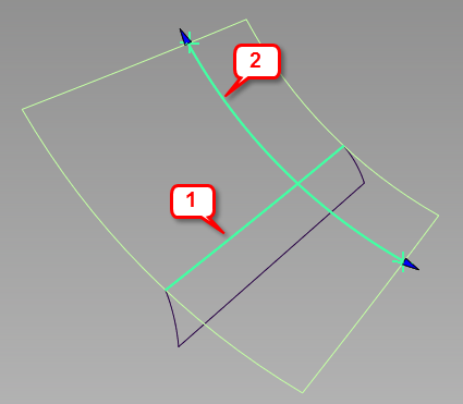

若要创建螺旋曲面,您可以选择可以要围绕指定轴旋转的一条或多条曲线。然后选择两个点,这两个点与(第一条)曲线上的某个点共同定义一个旋转圆弧。然后,您可以调整“Pitch”选项,在曲线旋转时向上或向下移动曲线,从而产生螺旋效果。
1:输入曲线;2:旋转圆弧。旋转轴不在屏幕中,在右上角。

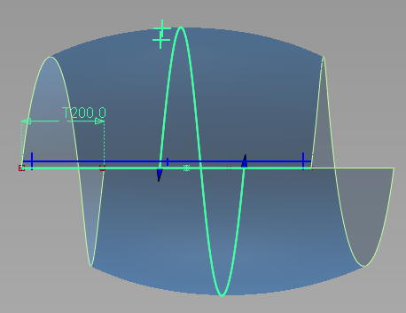

    • 调整“Pitch”创建螺旋形曲面。
      节距为 200.0
    • 使用旋转圆弧上的箭头操纵器(或“Start/End angle”滑块)可以修改旋转角度。您可以移动箭头,或使用角度滑块创建超过 360 度的旋转。此方法及“Pitch”可用于创建螺旋形曲面。
