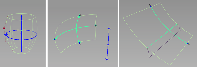

Freeform – 通过围绕某个坐标轴扫掠曲线、等参曲线、面上线或修剪边界以创建一个曲面,从而创建与车削相似的效果。这是标准的旋转曲面,并且也是默认值。
Barrel – 通过指定定义旋转圆弧和相交圆弧(筒体曲线)的五个点,创建旋转曲面的断面。此类型的曲面可用于车辆侧窗建模。
Helix – 通过指定一条或多条曲线和定义相交圆弧的两个点创建旋转曲面断面。此类型的曲面可用于车辆侧窗建模。

Curve degree
指定筒体曲线(第二条圆弧)的阶数,该阶数将成为 U 方向筒体曲面的阶数。
仅当“Surface type”设置为“Barrel”时,此选项才可用。
Pitch
指定在一次完整的旋转中曲线的位移(沿坐标轴)。
仅当“Surface type”设置为“Helix”时,此选项才可用。
节距为 200.0

角度
Start angle/End angle
指定旋转圆弧和筒体或螺旋曲线的起点/终点之间的角度。这些值也由模型上的箭头操纵器控制。
这些选项仅适用于“筒体”和“螺旋”曲面。
Curve start angle/Curve end angle
指定筒体曲线和旋转圆弧的起点/终点之间的角度。这些值修改曲线的长度。它们也由模型上的箭头操纵器控制。
这些选项仅适用于“筒体”曲面。
