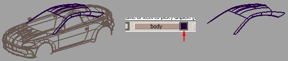

  2. 您可以看到整辆汽车。除与顶棚(车顶、A 支架和 B 支架)对应的曲面外,所有曲面都位于名为“body”的层中,且该层处于“Reference”状态。在层栏中单击“body”层名称右侧的方框,使该层不可见。
    我们只需处理顶棚的曲面。

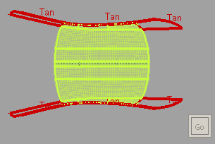

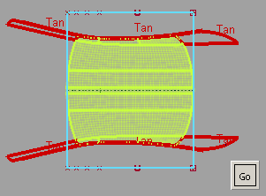

  5. 使用鼠标左键围绕中间曲面绘制一个拾取框,如图所示,然后单击“Accept Targets”以选择车顶曲面作为装备中的目标几何体。
  6. 单击“Transformer Rig”工具箱中的“Add Constraints”工具,然后选择车顶两侧的其他曲面。单击“Accept Constraints”,添加这些曲面作为装备中的约束。
    “Tan”一词表示约束均为切向约束。目标曲面中出现的淡绿点是提示可视显现的一部分,该颜色表示可以在当前装备中随意修改目标曲面。

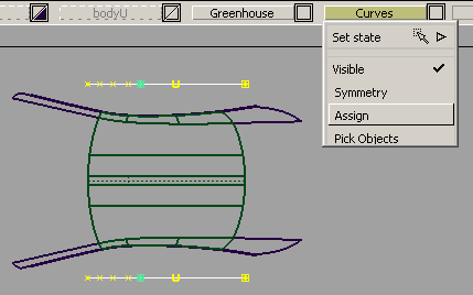

  4. 使用鼠标左键单击底部曲线,以拾取两条曲线。
  5. 选择“Layers”>“New” 以创建一个新层。将该层命名为“Curves”
  6. 将两条曲线指定给“Curves”层。

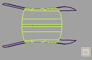

  11. 从工具箱中选择“Add Free Modifiers”工具,并在蒙皮曲面上单击以选择它。
    单击“Accept Modifiers”进行确认。
  12. 单击“Go”。此时显示一个弹出窗口,通知您已设置了“Transformer Rig”历史。如果是这样,单击“OK”继续。
  13. 选择“Pick”>“Object” 退出“Transformer Rig”工具。

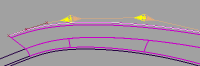

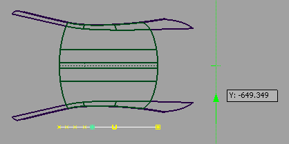

  4. 选择“Pick”>“Nothing”,然后选择“Pick”>“Point Types”>“CV”。切换到侧视图,然后拾取最靠上的两个 CV。这实际上与修改器曲面的两行 CV 对应。
  5. 单击“Transform CV”工具。在模式下,选择“SLIDE”
    选定 CV 旁会显示橙色和黄色箭头。
  6. 使用鼠标左键单击建模窗口中的一个黄色箭头。向左拖动鼠标,您会注意到,修改器曲面越变越平。继续滑动 CV,直到最左侧的箭头接触到左侧下一个 CV,如图所示:
  7. 松开鼠标键。请注意,目标曲面会根据您对修改器曲面所做的更改而更改。
