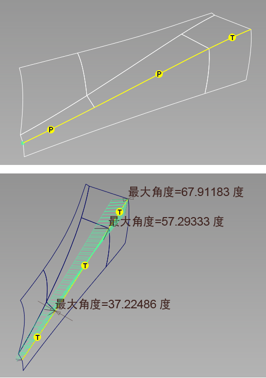

示例
下面是两组曲面。“Surface Continuity”工具显示,较长的曲面无法与相邻曲面实现位置连续性(上图)。仍可以使用“Angular Deviation”工具检查切线连续性,并显示这些曲面之间的角度偏差(下图)。
