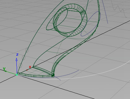

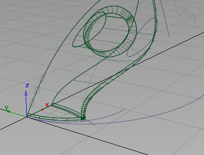

  1. 选择“Pick”>“Object”并选择吸尘器口前部曲线。
    注:
    曲面以粉红色亮显,表示这些曲面存在构建历史。修改曲线后,曲面也会随之更新。您要做的不是修改曲线,而是创建一个副本,这样就能更改形状而不会影响曲面。
  2. 选择“Edit”>“Copy”“Edit”>“Paste”创建曲线副本。
    注:
    因为新曲线是新的副本,与曲面没有任何关系,所以曲面不再以粉红色亮显。
  3. 选择“Transform”>“Scale”并键入 1.75,然后按 键 (Windows) 或 键 (Mac) 以增加曲线的尺寸。
  4. 选择“Pick”>“Nothing” 取消对曲线的选择。

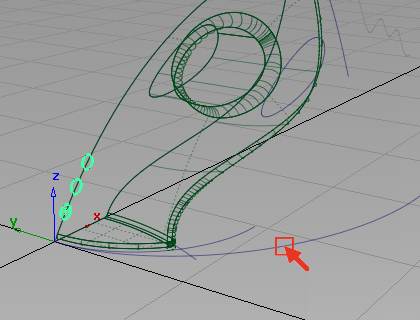

    使用此缩放曲线作为拉伸曲面对应的路径曲线。

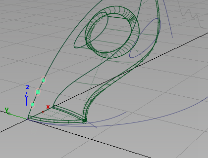

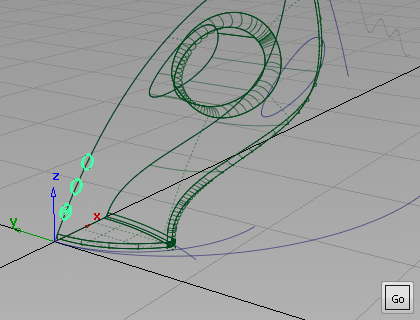

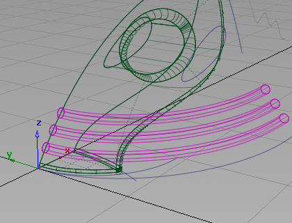

    真空吸尘器前方三个圆已模板化,这样您就不会意外拾取或修改它们。现在要取消对这些圆的模板化,然后才能够将其用作拉伸曲面的形状曲线。
  5. 选择“Pick”>“Template”,然后围绕这三个圆拖动出一个拾取框。
  6. 选择“ObjectDisplay”>“Template”,将曲线还原为可拾取的几何体。
    现在您可以沿路径曲线拉伸这些圆。

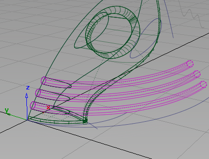

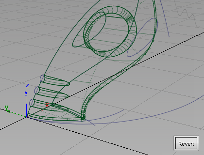

  7. 选择“Surfaces”>“Swept Surfaces”>“Extrude”。系统将提示您选择要拉伸的曲线。
  8. 拾取所有这三个圆。
    单击“Go”选择这些圆进行拉伸。
  9. 系统将提示您选择拉伸路径。单击刚刚缩放的曲线中较大的曲线,选择该曲线作为路径曲线。

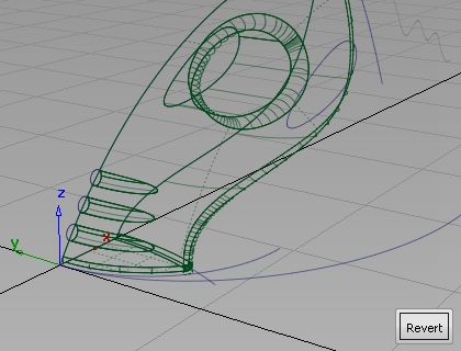

    这将继上方曲面的形状之后创建另外三个曲面。

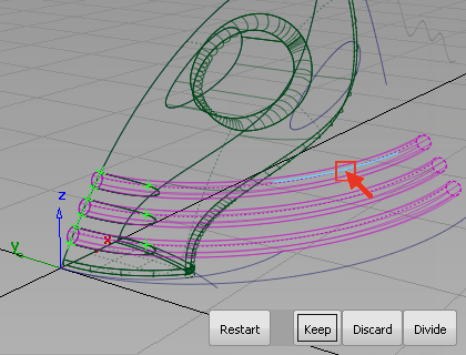

使气孔相交并进行修剪

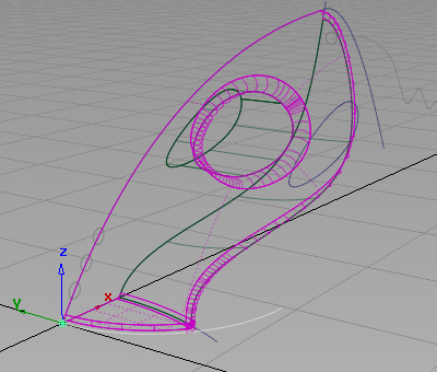

现在,将这三个拉伸曲面与真空吸尘器主体的上方曲面相交,并进行修剪。
  1. 使这三个曲面保持选中状态,选择“Surface Edit”>“Create CurvesOnSurface”>“Intersect”
    这三个拉伸曲面以粉红色亮显,表示已选中这三个曲面用于进行相交处理。
  2. 由于已经选中这三个拉伸曲面,系统将提示您选择要相交的曲面。
    拾取真空吸尘器的上方曲面。
    两组曲面相交,并形成面上曲线。

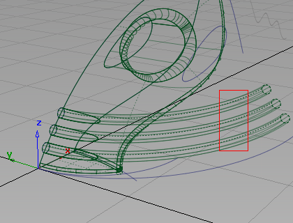

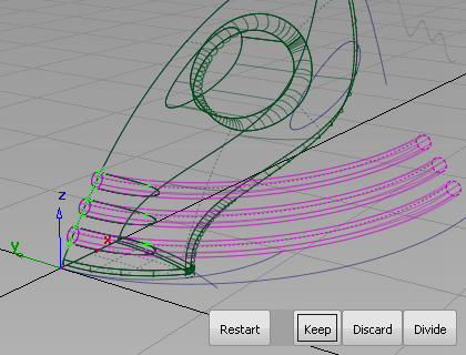

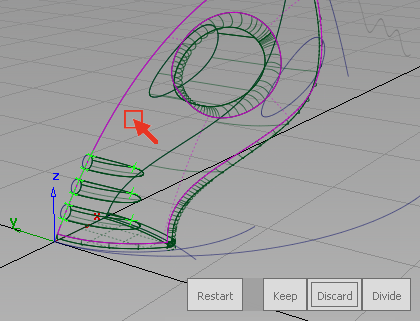

    现在,您需要从拉伸曲面开始修剪曲面的多余部分。由于在此次修剪操作中,比较容易选择要丢弃的曲面部分,因此将使用修剪工具中的“Discard”选项,而不使用“Keep”选项。
  3. 选择“Pick”>“Object”,然后拖动出拾取框以选择这三个拉伸曲面。
    提示:
    如果需要修剪多个曲面,则可以使用拾取框将其全部选中,然后再选择修剪工具。
  4. 选择“Surface Edit”>“Trim”>“Trim Surface”
    曲面以粉红色亮显。此时,系统将提示您选择修剪区域。

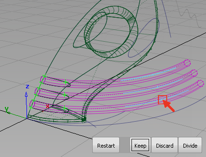

  5. 在要丢弃的区域中单击第一个拉伸曲面,
  6. 同样在要丢弃的区域中拾取第二个拉伸曲面。
  7. 同样在要丢弃的区域中拾取第三个拉伸曲面。
  8. 单击视图右下角的“Discard”
    已丢弃多余曲面。

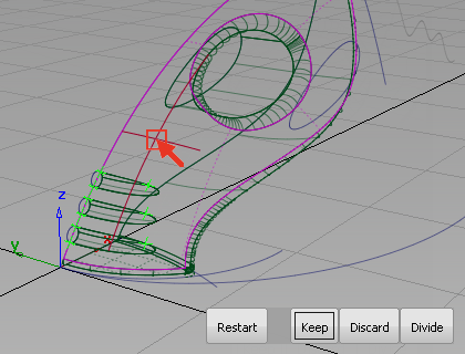

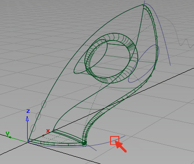

    接下来,修剪上方曲面。

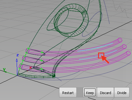

  9. 仍然是在“Trim”工具中,拾取上方曲面将其选中,准备进行修剪。
  10. 单击上方曲面的主要区域,选择该区域作为曲面上的保留部分。
    在您单击的位置将出现一个指示器,并在视图右下角显示三个按钮。
  11. 单击“Keep”修剪此曲面。
    已修剪上方曲面。

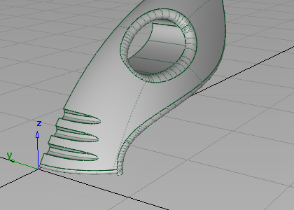

  12. 选择“Pick”>“Nothing”以完成修剪操作。

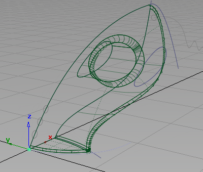

    至此,您已创建了所有主要曲面,若要更清楚地查看这些曲面,您可以隐藏“curves”层。
  13. 在“Layer Bar”上,单击并按住“curves”层以查看其下拉菜单。选择“Visible”禁用该层的可见性。
    在“Layer Bar”中,“curves”层显示为虚线轮廓,表示该层已禁用。
    屏幕上将不再显示曲线。
  14. 使用“Diagnostic Shading”评估结果。
