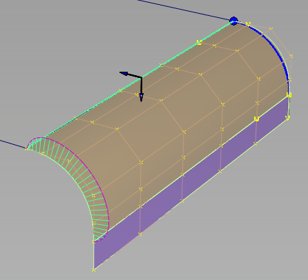

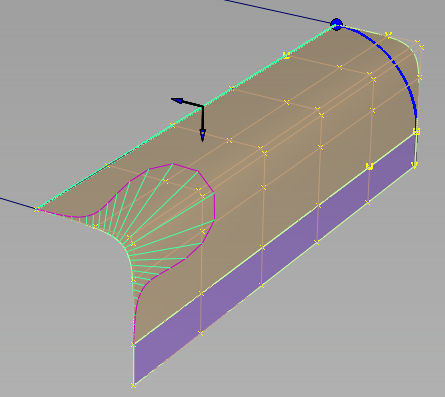

“Form Factor”设置为 0.1,在管中创建较小的中心半径和更尖锐的弯曲。
“Form Factor”设置为 2.0,创建一个较大的中心半径和更圆的管形状。

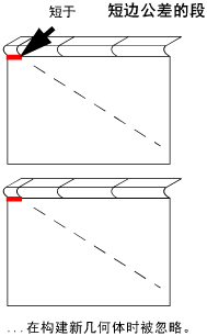

Short Edge Tolerance
在插入交叉节点的情况下,系统不允许线性距离的跨距小于“Short Edge Tolerance”。
