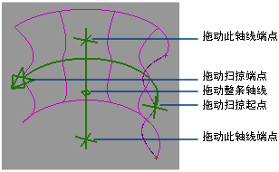

如何使用旋转操纵器
- 拖动控制柄以在视图窗口中移动它们。
- 单击某个控制柄,然后向左或向右拖动鼠标以更改值。
- 单击任意控制柄,键入精确值。
