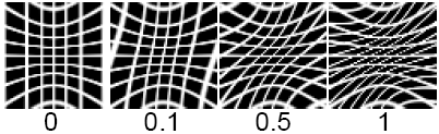

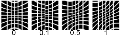

在 U 方向上剪切“Source texture”。例如,水平条纹将与理发店的旋转立柱相似。滑块范围是 -10 到 10。默认值是 0。
在 V 方向上剪切“Source texture”。例如,在立柱上的同心线将向内螺旋。滑块范围是 -10 到 10。默认值是 0。

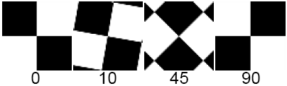

纹理贴图在曲面上旋转的角度(以度为单位)。滑块范围是 0 到 360。默认值为 0(无旋转)。

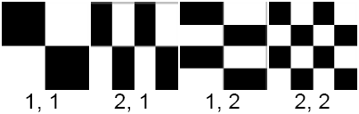

纹理沿着曲面的 U 和 V 参数化方向在覆盖区域内重复的次数。如果“Urepeat”值或“Vrepeat”值大于 1,则该纹理将在覆盖区域内重复几次,但纹理的每个对象副本的大小将比默认大小小。同样,如果“Urepeat”值或“Vrepeat”值小于 1,则仅会将纹理的一部分映射到曲面。滑块范围是 1 到 10。大多数纹理的默认值为 1。

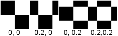

沿着曲面的 U 和 V 参数化方向偏移纹理图案(不实际移动纹理本身)。调整“Uoffset”和“Voffset”值以优化图案在曲面上的放置。滑块范围是 0(无偏移)到 1。默认值是 0。

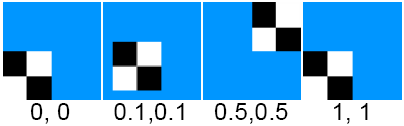

纹理沿着曲面的 U 和 V 参数化方向所覆盖的曲面的部分。例如,如果“Ucoverage”和“Vcoverage”值都为 0.5,则纹理将在 U 方向上覆盖曲面的一半,在 V 方向上覆盖曲面的一半,或者覆盖整个曲面的四分之一。纹理覆盖区域之外的区域有一个非纹理映射参数值,如材质球的控制窗口中所示(例如,材质球颜色)。滑块范围是 0 到 1。默认值是 1。
