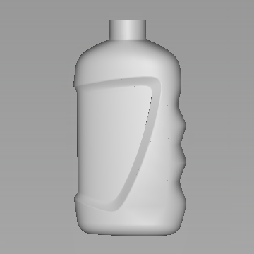

创建过渡曲面
标签曲面向内嵌到瓶体主曲面。这两个曲面之间的间隙由“Birail”曲面连接,“Birail”曲面将为标签区域赋予特征。
若要创建“Birail”曲面,需要使用两条经过修剪的边作为轨道,并创建两条新曲线为形状曲线

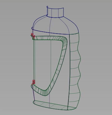

创建形状曲线
之前,您曾使用“Align”工具在两个曲面之间创建切线连续性。现在,使用“Align”工具在曲线和曲面的边之间创建相切关系。
为了保持“Birail”曲面处于平滑和拉紧状态,请使用仅包含三个 CV 的曲线定义过渡特征。两个 CV 将控制与标签曲面的切线连续性,第三个 CV 将控制与瓶体曲面的位置连续性。
提示:
曲线或曲面中所用的必需 CV 数目越少,模型就越简单平滑。

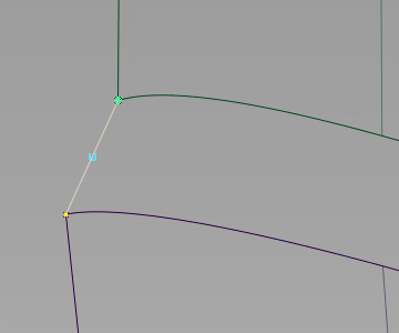

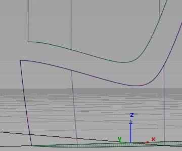

  1. 放大到标签顶部的区域。
  2. 选择“Curves”>“New Curves”>“New Edit Point Curve” 以打开选项窗口。
  3. 在“Curve Degree”部分中,选择“2”,然后单击“Go”创建一条仅具有 3 个 CV 点的单跨距曲线。

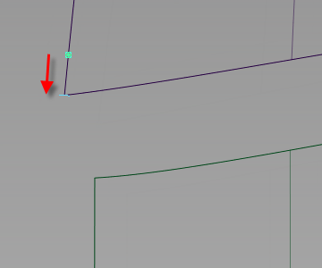

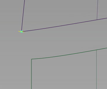

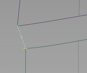

  4. 启用曲线捕捉模式(同时按住 + 键 (Windows) 或 + 键 (Mac)),并单击瓶体曲面的边。然后,按住鼠标键,向边缘的底部拖动直至蓝色十字图标变为黄色,表明您已准确地到达曲面的角点。
    新曲线的第一个编辑点已放置。
  5. 再次使用曲线捕捉并单击标签曲面的边,然后按住鼠标键将其拖动到边缘的顶部。
    注:
    扫掠曲面工具要求准确地对齐所有边,因此一定要将曲线准确地捕捉到角点。

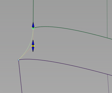

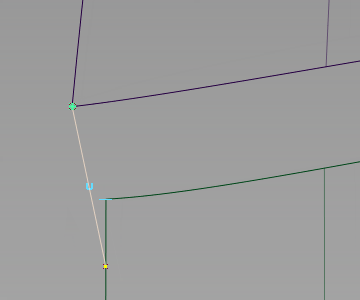

  6. 选择“Object Edit”>“Align”>“Align” 以打开选项窗口。
    在“Continuity”部分中,选择“G1 Tangent”
  7. 系统将提示您选择要对齐的对象(输入)。单击标签曲面附近的曲线。
  8. 系统将提示您选择要对齐到的目标对象。
    单击标签曲面上靠近曲线的垂直边。
    曲线已调整为与曲面相切。

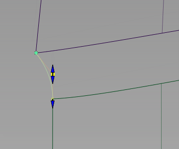

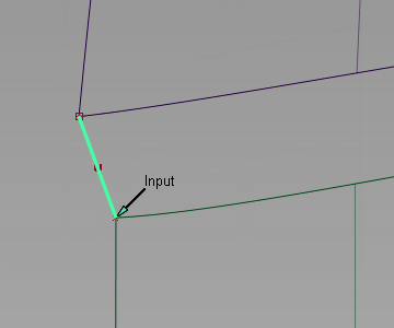

  9. 调整视图,以便看到标签曲面的偏下部分。
  10. 使用曲线捕捉将曲线编辑点精确地放置到曲面的角点,以便创建另一条阶数为 2 的跨间隙的编辑点曲线。
  11. 再次使用“Object Edit”>“Align”>“Align”将曲线与标签曲面对齐。
  12. 缩小标签区域,查看完整的标签区域。

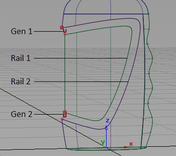

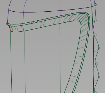

构建具有连续性的扫掠曲面

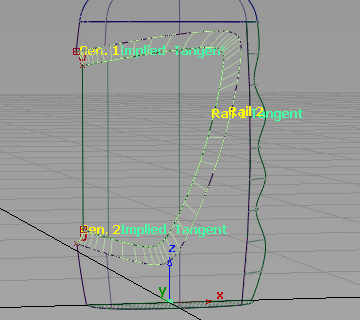

  1. 选择“Surfaces”>“Swept Surfaces”>“Rail Surface”以打开选项窗口。
  2. 检查是否为两条形状曲线和两条轨道曲线设置了选项。将连续性设置调整为:
    gen 1 Implied Tangent
    gen 2 Implied Tangent
    rail 1 G1 相切
    rail 2 G0 位置
  3. 由于轨道是已修剪的曲面的边,因此在两个轨道上选择“Rebld”选项可以提高曲面的质量。
  4. 系统将提示您按顺序选择曲线。按下图中所示的方法选择曲线和边。
    “Birail”曲面已创建。
  5. 选择“Pick”>“Nothing” 取消对曲面的选择。
  6. 选择“Pick”>“Object”,然后拾取创建的两条曲线并将其指定给“Curves”层。

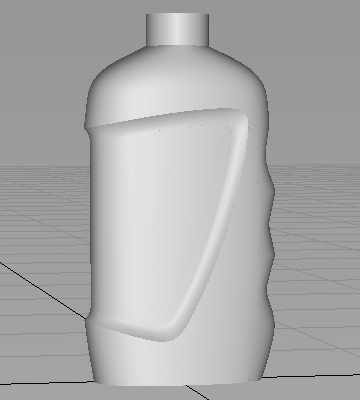

  7. 使用“Diagnostic Shading”对结果进行评估。
使用圆角曲面完成模型
若要完成模型,您可以使用“Round”曲面柔化所有尖锐的边。

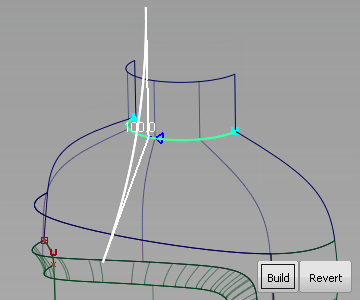

  1. 从该模型移除“diagnostic shading”

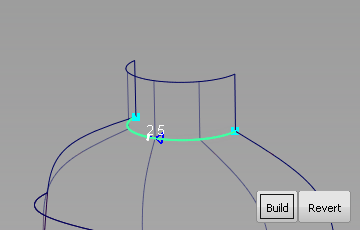

  2. 放大瓶颈区域。
  3. 选择“Surfaces”>“Round”工具。
    单击瓶颈与瓶肩曲面之间的边。
    将显示默认的半径值并以白色亮显。
  4. 减小半径。在提示行上键入值 2.5,然后按 Enter 键。
  5. 单击“Build”按钮,将会创建圆角。

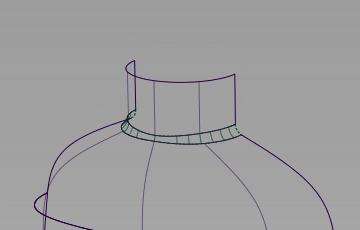

  6. 选择“Pick”>“Nothing”移除圆角指示器。

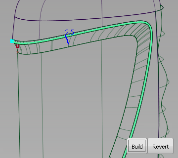

  7. 调整视图,查看标签面板的边。
  8. 再次使用“Surfaces”>“Round”工具沿标签扫掠曲面的尖锐边创建半径为 2.5 的圆角。
  9. 选择“Pick”>“Nothing”移除圆角指示器。

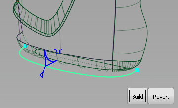

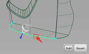

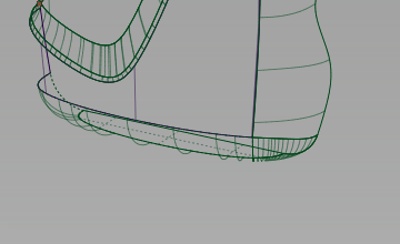

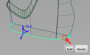

  10. 调整视图,查看瓶底部。
  11. 再次使用“Surfaces”>“Round”工具创建圆角。
    由于瓶底部包含两个边,因此首先单击瓶体主曲面边。
    键入“Radius”值“10”
    然后,单击按照手指夹点曲面创建的边和底座,以沿两条边构建圆角曲面。
  12. 单击“Build”按钮创建圆角曲面。
  13. 选择“Pick”>“Nothing”移除圆角指示器。
  14. 请确保所有新曲面都已指定给“Bottle”层。
  15. 调整视图并使用“Diagnostic Shading”评估圆角。
