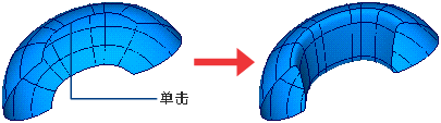

使曲面开放或闭合
  1. 选择“Object Edit”>“Close”
  2. 单击 U/V 等参曲线或边,使曲面绕该维度开放或闭合。
