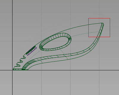

    现在,可以创建曲面副本并将其指定给“dustbag”层。
  4. 选择“Pick”>“Object”,然后围绕真空吸尘器主体的末端曲面拖动出一个拾取框。请确保没有选中手柄或手柄圆角曲面。
  5. 选择“Edit”>“Copy”,然后选择“Edit”>“Paste”。这样就创建了一个曲面副本,位于原始曲面的顶部并亮显。
  6. 在“Layer Bar”中,单击并按住“dustbag”层以查看下拉菜单。选择“Assign”以将曲面副本指定给“dustbag”层。
  7. 选择“Pick”>“Nothing” 取消对曲面的选择。

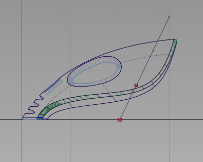

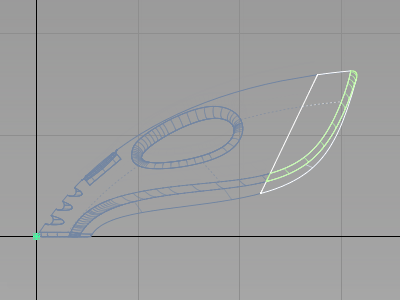

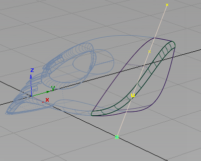

  1. 选择“Curves”>“New Curves”>“New Edit Point Curve”
    系统将提示您输入新的编辑点位置。按住 键 (Windows) 或 键 (Mac) 并在下图中所示的栅格交点附近单击,以定位曲线的第一个编辑点。
    单击并按住鼠标左键放置第二个编辑点。始终按住鼠标键并移动编辑点,使曲线与真空吸尘器背部的角度大致相同。
    请确保曲线的长度足以超出主体曲面。
  2. 选择“Pick”>“Nothing” 取消对曲线的选择。

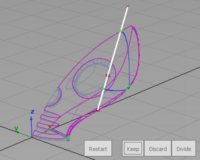

    在修剪曲面之前,可以使用“Trim”工具根据投影曲线直接创建面上曲线。现在,使用您绘制的曲线切去曲面的前端。
  3. 选择“Surface Edit”>“Trim”>“Trim Surface”,并双击此图标打开选项框。单击“3D Trimming”复选框以在“Trim”工具中启用投影选项。
  4. 系统将提示您选择要修剪的曲面。单击并围绕所有曲面拖动出一个拾取框。
    这些曲面已选中并以粉红色亮显。
    然后,系统将提示您选择下列项之一:
    Shift select to add or remove surfaces or select trimming curves or click or box select trim regions.

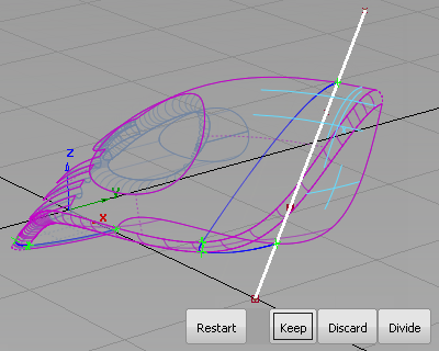

    这一次,可以使用“Trim”工具将该曲线投影到曲面上,以响应第二次提示。
  5. 单击刚刚创建的曲线,选择该曲线作为投影曲线。
  6. 若要查看投影效果,请按 F8 热键切换到透视视图。
    您可以看到,已经在这些曲面上创建了一条面上曲线,该曲线以明亮的蓝色显示。

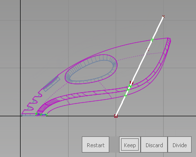

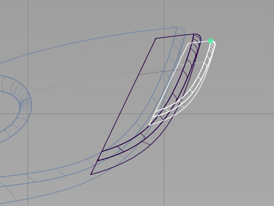

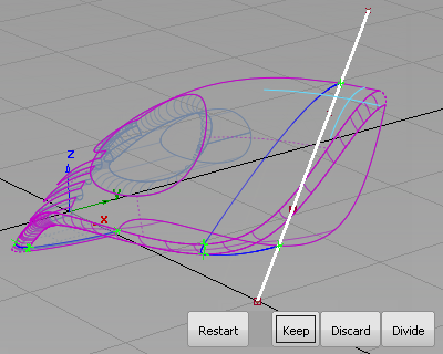

    仍然是在“trim”工具中,系统此时将显示三个提示选项。这一次需要选择每个曲面上要保留的区域。
  7. 缩放并旋转视图,以获取真空吸尘器后端的特写视图。
  8. 在上方曲面的尾部单击,选择该部分作为要保留的部分。
    曲面上将显示一个指示器,指示已选中该曲面进行修剪操作。
  9. 单击圆角的尾部。不要单击圆角曲面上的任何线,以使它们不会被误作为投影线。
    提示:
    放大圆角以便易于选择不带任何线的圆角曲面部分。
  10. 单击下方曲面的尾部。

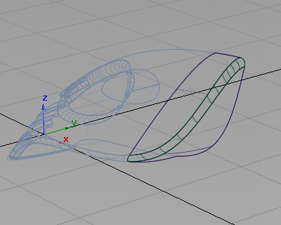

  11. 在视图的右下角单击“Keep”保留曲面的末端。

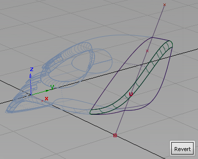

    曲面已经过修剪。

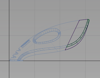

  12. 选择“Pick”>“Object”,并选中曲线。
  13. 选择“Delete”>“Delete Active”,或在键盘上按 键删除该曲线。
    您已经修剪掉真空吸尘器设计的一部分,现在可用于创建集尘袋和电缆接头了。
    注:
    原来的主体曲面没有发生变化,显示在不可见的层(淡蓝色)中。

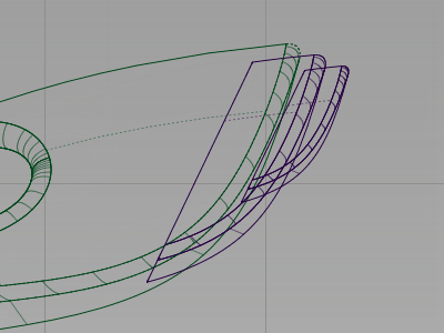

缩放集尘袋和电缆接头
接下来,需要将这些曲面组合在一起,以便对其进行缩放和定位,从而完成对集尘袋的设计。

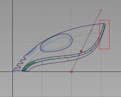

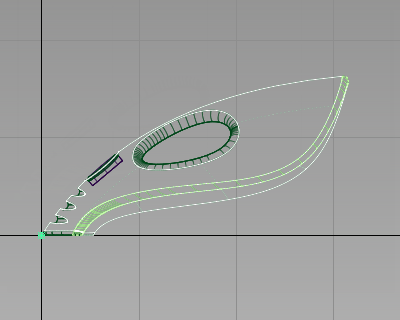

  1. 选择“Layouts”>“Left”,切换到“Left”视图。

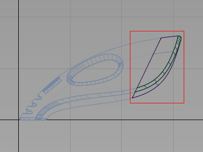

  2. 选择“Pick”>“Object”,并围绕所有曲面拖动出一个拾取框。
  3. 选择“Edit”>“Group”。现在,这些曲面已组合在一起,具有一个位于原点处的轴心点。

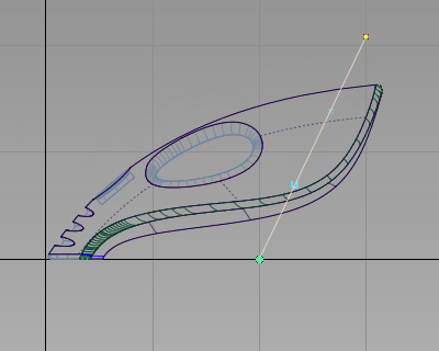

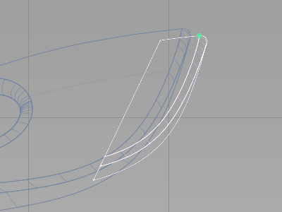

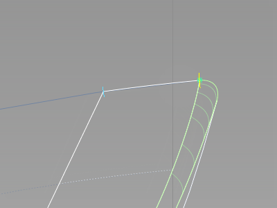

    接下来,将使用曲线捕捉将轴心点移动到曲面的末端。使用轴心点控制曲面的缩放。

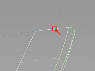

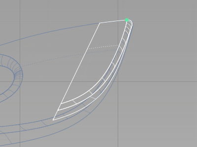

  4. 保持此组仍然处于选中状态,选择“Transform”>“Local”>“Set Pivot”。按住 + 组合键 (Windows) 或 + 组合键 (Mac) 启用曲线捕捉模式。将光标精确指向上方曲面的顶边。(放大以查看该区域的详细信息。)
    使用鼠标左键 拖动曲面右端的淡蓝色十字,以将轴心点定位在曲面边的末端。

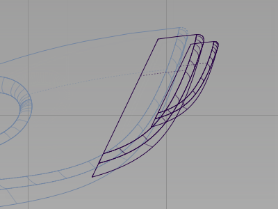

  5. 选择“Transform”>“Scale”,并键入值“0.85”,然后按 键 (Windows) 或 键 (Mac) 以收缩曲面。此时将出现一个对话框,询问您是否要删除这些曲面的构建历史。单击“Yes”
    这些曲面将会进一步缩小,从而形成集尘袋。
  6. 选择“Transform”>“Move”。系统将提示您输入移动量。
    提示行显示 (ABS),表示使用的是绝对坐标模式。在绝对坐标模式中,将从原点测量键入的坐标。
    因为只是将集尘袋从当前位置略微移动,所以请切换到相对坐标标注,这样曲面就会按照坐标值相对于当前位置进行移动。
  7. 键入 r,然后按 键 (Windows) 或 键 (Mac)。
  8. 键入“125,0,-50”,然后按 键 (Windows) 或 键 (Mac),将集尘袋沿 X 轴移动 125 mm,沿 Z 轴移动 -50 mm。
    注:
    在键入 X、Y 和 Z 值时,可以使用空格或逗号分隔数字。
    集尘袋现在已处于适当位置。

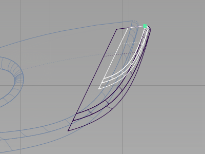

创建电缆接头
电缆接头组件的创建方法与此类似。
  1. 使集尘袋保持选中状态,选择“Edit”>“Copy”,然后选择“Edit”>“Paste”
    这将创建集尘袋副本并将其选中,可供进行变换。
  2. 选择“Transform”>“Scale”。键入“0.6”,并按 键 (Windows) 或 键 (Mac) 以缩减这组曲面的大小。
  3. 选择“Transform”>“Move”。键入“125, 0, -50”,然后按 键 (Windows) 或 键 (Mac),将电缆接头沿 X 轴移动 125 mm,沿 Z 轴移动 -50 mm。

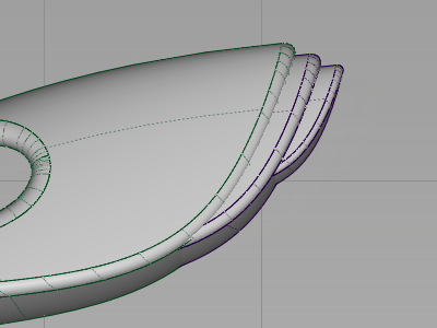

  6. 使用“Diagnostic Shade”查看完成的集尘袋设计。
    对于概念设计来说,通常都会定期对模型进行更改。在此阶段中,允许集尘袋曲面和电缆接头曲面与主体形状重叠。保持曲面重叠,这样您就可以快速缩放和移动组件来研究设计。
    完成此设计后,您将修剪与主体相交的曲面部分,以创建连续的外部曲面。在第 8 部分(本教程中一个可选的附加阶段)中将对此修剪操作进行介绍。
