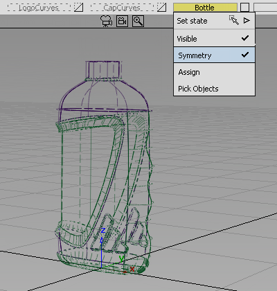

最后,使用“Layer Symmetry”工具镜像所有曲面。
  1. 使用“Bottle”层菜单上的下拉菜单对该层启用“Symmetry”
  2. 单击“Bottle”层将其激活。该层将显示为黄色,并带有蓝色边框。
  3. 选择“Layers”>“Symmetry”>“Create Geometry”将几何体的镜像图像转换为实际几何体。

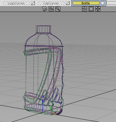

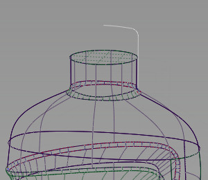

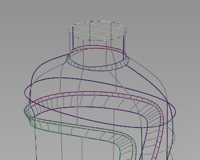

    若要完成模型,使之成为闭合体积,请在瓶颈的顶部添加平面。
  4. 选择“Surfaces”>“Planar Surfaces”>“Set Planar”,并选择颈部的两个顶边。单击“Go”以创建曲面。

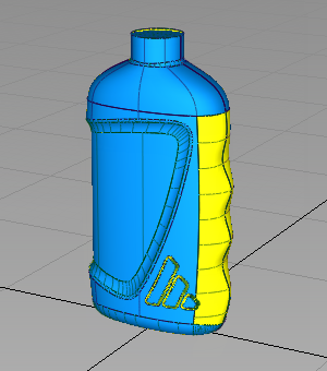

使用“Surface Edit”>“Orientation”>“Set Surface Orientation”工具显示曲面方向(蓝色着色显示表示曲面朝外,黄色表示曲面朝内)。
为了准确计算体积,所有曲面都需要朝向外部。因此,首先需要统一曲面的方向。
为体积计算准备模型

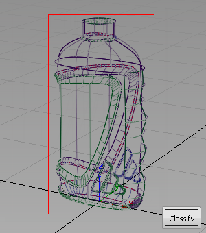

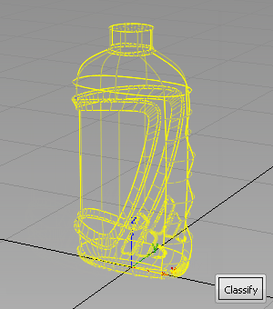

  1. 确保只有瓶曲面显示在屏幕上。
  2. 选择“Surface Edit”>“Orientation”>“Unify Surface Orientation”。围绕整个模型拖动拾取框,选择所有曲面。
  3. 曲面将亮显。

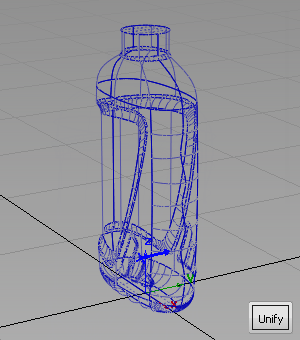

  4. 单击“Classify”
    曲面以蓝色亮显,并显示“Unify”按钮。
    还会显示一个蓝色箭头,指示曲面的方向。如果此箭头不指向模型外部,请单击箭头切换方向。
  5. 单击“Unify”统一曲面方向。提示窗口中将显示一条消息,确认已统一曲面方向。

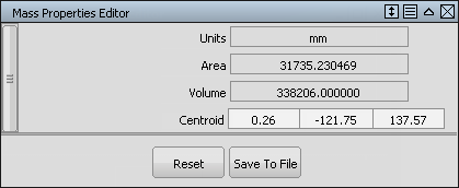

  1. 选择“Pick”>“Object”,并选择所有曲面。
  2. 选择“Evaluate”>“Mass Properties”工具。体积将会进行计算并显示在单独的窗口中。
分析计算的体积
容量特性窗口中提供的数字以立方毫米为单位,而大多数包装设计都以毫升计量。
若要进行转化,请将立方毫米值除以 1000。
因此,在本例中计算的提及是 338206 立方毫米,即 338.2 毫升。
另外,计算的体积是整个瓶的外部体积。此体积将包括液体、瓶顶部的空隙和塑料本身的厚度。考虑到影响目标产品体积的所有因素,计算体积时最好额外增加 25%。
因此,如果我们要将产品体积设计为 250 ml,您应该再增大 25%,以便将塑料材质和空隙占据的空间计算在内,因此建立模型的外部形状体积应为 312.5 ml。该值在“Mass Properties”窗口中显示为 312500 mm3。

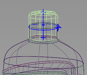

要完成模型,您可以通过“CapCurves”层提供的曲线构建简单的瓶盖。
  1. 使“CapCurves”层可见。

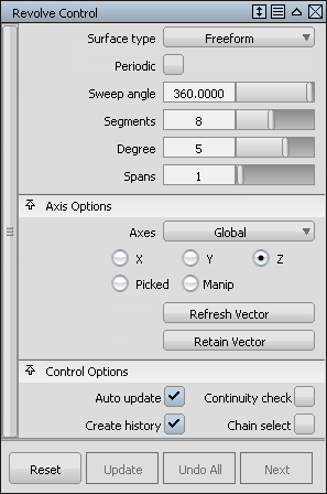

  2. 选择“Surfaces”>“Revolve” 并双击此图标打开选项窗口。
  3. 将“Segments”的数量更改为 8
    在“Axes Options”部分,对“Axes”选项选择“Global”。使用全局坐标轴可以围绕原点同时旋转所有曲线。
    选择 Z 坐标轴作为转轴。
    在“Control Options”中,禁用“Continuity Check”

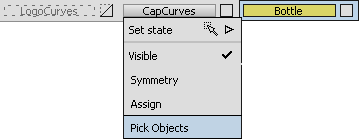

  4. 使用该层下拉菜单上的“Pick Objects”选择所有瓶盖曲线。
  5. 选择“Surfaces”>“Revolve”以创建瓶盖曲面。
  6. 将新瓶盖曲面指定给“CapCurves”层。

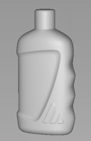

    沐浴露瓶的设计现在已经完成。
