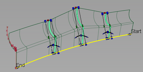

轮廓操纵器
如果仅使用一个轮廓,您可以单击轨道曲线来放置任意数量的轮廓操纵器。这些操纵器看起来就像原始轮廓的副本。您可以旋转和缩放操纵器,使用插入操纵器的可变断面(而非原始轮廓)创建轮廓曲面。修改原始轮廓曲线的形状也会更新操纵器的形状。
使用不同的断面构建轮廓曲面
  1. 选择轮廓的所有曲线,然后单击“Accept”按钮。(如果“Chain select”处于启用状态,则也会拾取与第一条曲线切线连续的所有曲线)。
  2. 单击“Done”。
  3. 选择轨道曲线,然后单击“Build”按钮。
    将构建轮廓曲面。
  4. 单击轨道曲线以添加一个或多个操纵器。
    轮廓曲线的形状中将显示绿色的操纵器。
  5. 使用控制柄沿轨道缩放、旋转或移动操纵器(请参见下一节)。按住 键并单击操纵器底部的点控制柄以将其删除。
  6. 单击“Update”(或启用选项窗口中的“Auto Update”)。
    曲面将更新以插入操纵器。
  7. 设置新增选项 “Transition type”以指定操纵器轮廓之间的过渡类型。此选项会影响沿轨道曲线方向(U 方向)的曲面等参线的形状。
轮廓操纵器剖析
下文是对操纵器上的控制柄的说明:
  1. 点:沿轨道移动操纵器。还可作为旋转和缩放时的轴。在矩形框上的任意位置单击和拖动都具有相同的效果。按住 键并单击点可删除操纵器。
  2. 蓝色圆弧:绕着轨道旋转操纵器(单击中心圆或终点箭头)。
  3. 红色方块:沿轨道曲线的曲率向量方向缩放操纵器。
  4. 绿色方块:沿同时与切线和轨道曲线的曲率向量垂直的方向缩放操纵器。
  5. 蓝色方块:在两个方向等比缩放操纵器。
