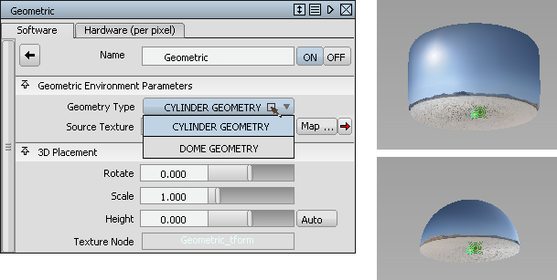

  4. 在编辑器的“Environment”部分中选择“Geometric”。这将打开立体环境窗口。

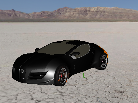

  8. 选择“Window Display”>“Hardware Shade”“Window Display”>“Hardware Shade” ❒,启用“Show Background”选项并单击“Shade On”
    此时将显示立体背景。当旋转和平移视图时,环境纹理文件随模型一起移动。

背景图像将被映射到围绕模型的圆顶或圆柱体(取决于在立体环境窗口中选择的“Geometry Type”)。您不能直接操纵或渲染此几何体;必须使用“Rotate”、“Scale”和“Height”滑块对其进行变换。

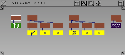

缩小的纹理节点,显示了环境几何体的形状。
几何纹理具有一个关联的纹理放置节点,您也可以通过该节点移动、缩放和旋转环境(使用通常的“Transform”工具),以围绕模型进行调整。
