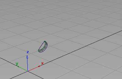

创建圆柱体作为电源按钮

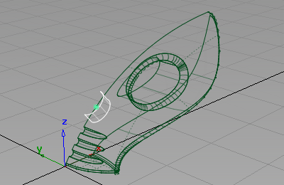

首先,创建一个圆柱体曲面勾勒出电源按钮的轮廓。
  1. 使用“Control Panel”中的“Diagnostic Shade”返回到线框视图
  2. 选择“Layouts”>“Top” 或按 F5 热键切换到俯视图。

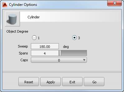

  3. 选择“Surfaces”>“Primitives”>“Cylinder”。双击此图标打开圆柱体选项。
  4. 将“Sweep”设置为 180,将“Spans”设置为 4,创建半圆柱体。使用下拉菜单将“Caps”设置为 0,仅创建圆柱体的侧壁。
    单击“Go”创建半圆柱体。
  5. 在俯视图中,按住 键 (Windows) 或 键 (Mac) 启用栅格捕捉模式,并在原点附近单击。在原点捕捉圆柱体可以确保圆柱体处于中心位置。
  6. 选中圆柱体,同时选择“Transform”>“Non-p Scale”。键入 400,-300,200,然后按 键 (Windows) 或 键 (Mac) 将此半圆柱体缩放为椭圆形,然后反转它,使其位于栅格的右侧。

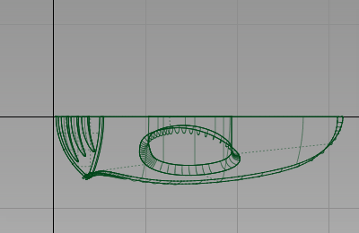

  7. 选择“Layouts”>“Left”,切换到“Left”视图。

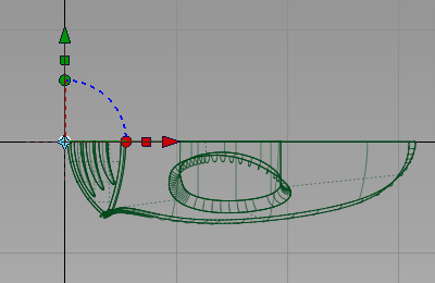

  8. 选择“Transform”>“Move”。按住 + 组合键 (Windows) 或 + 组合键 (Mac) 启用曲线捕捉模式。将光标指向上方曲面的顶边,然后单击并按住鼠标左键。按住鼠标键不放,将圆柱体大致拖动到手柄和气孔中间的位置。
    圆柱体将沿边移动。
  9. 选择“Transform”>“Rotate”,并键入 0,-40,0,绕 Y 轴旋转此圆柱体。检查圆柱体是否已进入上方曲面并且角度合适。如果需要进一步调整角度,请使用鼠标中键 拖动以调整绕 Y 轴的旋转。
  10. 选择“Layouts”>“Perspective” 或按 F8 热键返回到透视视图。

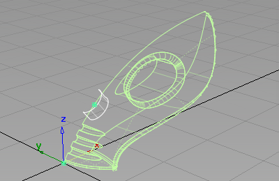

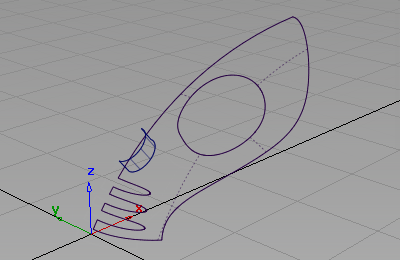

  1. 选择“Layers”>“New” 创建一个层。
  2. 将该层重命名为“body”。
  3. 选择“Pick”>“Object”。在所有几何体上拖动出一个拾取框以选择所有曲面。
  4. 在“Layer Bar”上,单击并按住“body”层以查看下拉菜单。选择“Assign”将所有曲面指定给该层。
  5. 选择“Pick”>“Nothing” 取消对所有曲面的选择。
  6. 现在,需要为电源按钮创建另一个层。
  7. 将该层重命名为“power_button”。
  8. 选择“Pick”>“Object”。拾取半圆柱体和真空吸尘器主体的上方曲面。
  9. 选择“Edit”>“Copy”,然后选择“Edit”>“Paste”。这将复制这两个曲面并保持其处于选中状态。
  10. “Layer Bar”上,单击并按住“power_button”层以查看下拉菜单。选择“Assign”将这两个曲面副本指定到该层。
    现在,您已具有圆柱体和最顶端的曲面的两个副本,一个位于“body”层,一个位于“power_button”层。
  11. 选择“Pick”>“Nothing” 取消对曲面的选择。

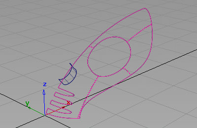

接下来,需要使用曲面副本创建电源按钮。使用“Surface fillet”工具修剪并圆化电源按钮的边。

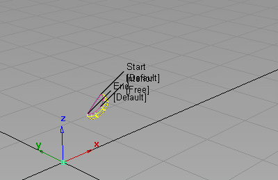

  1. 在层栏上,单击“body”层旁边的框将主体曲面设置为不可见。这是从下拉菜单中选择“Visible”的快捷方式
    只有复制的两个曲面可见。

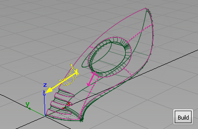

  2. 选择“Surfaces”>“Multi-Surface Fillet”>“Surface Fillet”(如果您使用的是 Alias Design,请选择“Surfaces”>“Surface Fillet”)。双击此图标打开选项框。
    “Construction Type”改为“Radius”,并将“Center Radius”改为 20
    关闭“Surface Fillet”选项窗口。

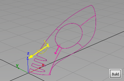

    系统将提示您选择第一组曲面。
  3. 单击上方曲面将其选中。
    此时将选中并以粉红色亮显此曲面。
    选择第二组曲面。
  4. 单击半圆柱体曲面将其选中。
    此时将会选中并以黄色亮显此曲面,在视图的右下角将显示“Build”按钮。
    箭头显示在两个曲面上,指示将在曲面的哪条边上生成圆角。
    粉色箭头需要指向真空吸尘器曲面内部。如果箭头指向曲面外部,请单击该箭头反转其方向。
    黄色箭头需要指向圆柱体曲面的内部。如果箭头指向曲面外部,请单击该箭头反转其方向。
  5. 单击“Build”。
    圆角曲面已创建,并已对上方曲面和圆柱体曲面进行修剪以创建电源按钮。

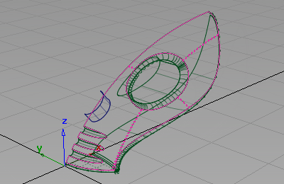

创建电源按钮孔
接下来,将使用“Surface Fillet”工具修剪电源按钮凹槽的边并对其进行圆化处理。
  1. “Layer Bar”上,单击并按住“power_button”层可以看到下拉菜单。选择“Visible”将“power_button”曲面设置为不可见。
  2. 单击“body”层旁边的框以使其可见。
  3. 单击层选项卡使其显示为黄色,使“body”层处于激活状态。所有新曲面都将指定给激活的层。

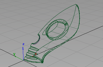

  4. 选择“Surfaces”>“Surface Fillet”。此圆角曲面将使用之前所用的设置,因此无需打开选项框。
    系统将提示您选择输入曲面。
  5. 单击上方曲面将其选中。
    此时将选中并以粉红色亮显此曲面。
  6. 单击圆柱体曲面将其选中。
    对于凹槽,在圆柱体的另一侧创建圆角,以便确保黄色箭头指向圆柱体曲面外部。如果箭头指向曲面内部,请单击该箭头反转其方向。
  7. 单击“Build”。
    圆角曲面已创建,并已修剪上方曲面和圆柱体曲面以创建电源按钮的凹槽。
    注:
    由于在第二次圆角处理过程中更改了黄色箭头的方向,因而所创建的圆角将不同于电源按钮的圆角。
  8. 选择“Pick”>“Nothing” 取消对圆角曲面的选择。
  9. 单击“power_button”层旁边的框,使其可见。
    现在,您已经完成了真空吸尘器的主体曲面。
