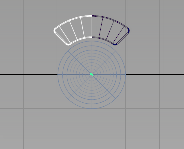

首先,您需要将半个按钮旋转到正确的方向,然后镜像曲面以创建一个完整的按钮。

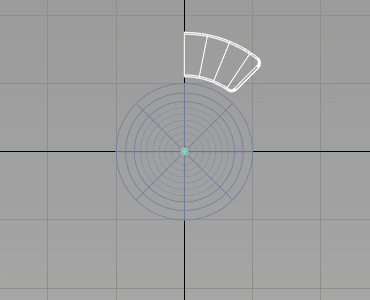

  1. 最大化“Top”窗口。

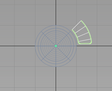

  2. 选择“Pick”>“Object”,并选择所有曲面。
  3. 选择“Edit”>“Group”对所有按钮分组,并在原点处保留一个轴心点。
  4. 选择“Transform”>“Rotate”,并在提示行中键入 0,0,45。系统将通知您已激活按钮的构建历史将丢失 W

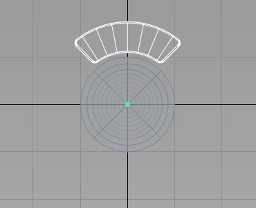

  5. 选择“Edit”>“Duplicate”>“Mirror” ,然后为“Mirror Across”选择“YZ”平面。
  6. 单击“Go”创建镜像的几何体。
  7. 选择“Pick”>“Object”,并选择按钮的每一半。
  8. 选择“Edit”>“Group”将其组合为一个按钮。

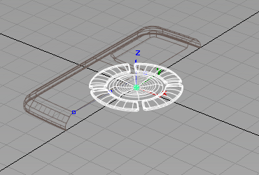

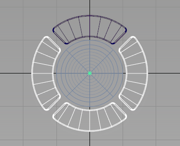

    现在,您已制作了一个位于所需方向的完整按钮,可以创建其他三个按钮。
    选择“Edit”>“Duplicate”>“Object”
    首先,单击选项窗口底部的“Reset”按钮。重置可以还原所有默认设置。
    然后,将重复数“Number”设置为 3,并将 Z 轴方向的“Rotation”设置为 90 度。
    单击“Go”创建重复项。
    这样即可完成四个按钮的创建。

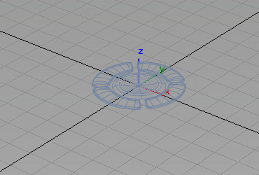

  9. 确保所有按钮均位于“Control Buttons”层上,并将该层设置为非激活状态。

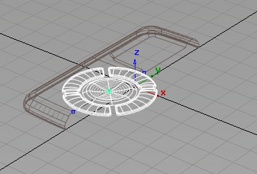

定位按钮
现在,将这些按钮移动到正确的位置,即前机壳偏下部分的中心位置。
  1. 最大化“Perspective”窗口。
  2. 使“Front Casing”层可见。
  3. 对该层禁用“Symmetry”。
  4. 将“Front Casing”层的状态设置为“Reference”,以便可对该层进行捕捉,但不可全部拾取。

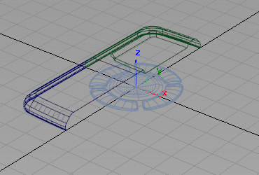

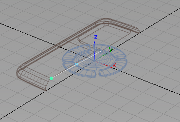

  5. 选择“Curves”>“Keypoint Curve Toolbox”,然后选择“Keypoint Curve Tools”>“Lines”>“Line”并使用曲线捕捉功能(按住 + 组合键 (Windows) 或 + 组合键 (Mac))沿机壳的边放置曲线。
    现在,您可以使用新线段上的中心关键点定位按钮。

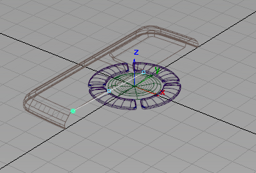

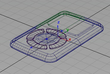

  6. 使“NaviKey”层和“Control Buttons”层可拾取
  7. 选择“Pick”>“Object”,并选择所有按钮。
  8. 选择“Transform”>“Move”。使用点捕捉功能(按住 +Alt 组合键 (Windows) 或 键 (Mac)),将关键点定位到该线段的中心关键点。

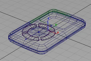

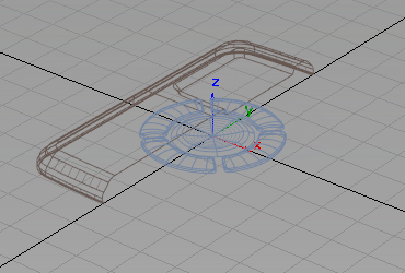

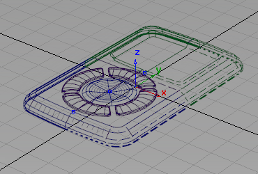

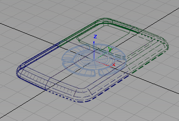

  9. 若要将“Layer Symmetry”几何体转化为真正的几何体,首先需要将“Front Casing”层的状态设置为原来的“Pickable”
  10. 然后,对该层启用“Symmetry”。
  11. 选择“Front Casing”层,并选择“Layers”>“Symmetry”>“Create Geometry”
    镜像的几何体不再以虚线显示,并且可以单独对其进行修改。
  12. 对“Rear Casing”层执行相同的操作,完成 MP3 播放机设计。
