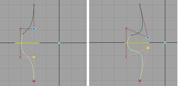

使选定的几何体对称,使您可以在修改一端控件(CV、编辑点和过渡点)时,对称端上的相应控件将自动更新以保持对称。
对称平面是由曲线或曲面所属层的默认对称平面(默认情况下 Y=0)定义的。可使用“Layers”>“Symmetry”>“Set Plane”修改此平面。
移动底部的 CV 会自动将其对称部分(蓝色圆圈)沿着相反方向移动以保持对称。
在使曲线或曲面对称之后,可以向控件应用任何变换工具。
