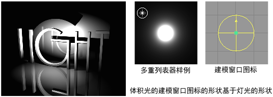

将体积光的形状定义为一个“BOX”、“SPHERE”、“CYLINDER”、“CONE”或“TORUS”。默认设置为“SPHERE”。
还可以使用“Transform”工具来定位体积光或重塑其形状。将“Transform”应用到建模窗口中的灯光图标或应用到“SBD”窗口中该灯光上方的 DAG 节点。
