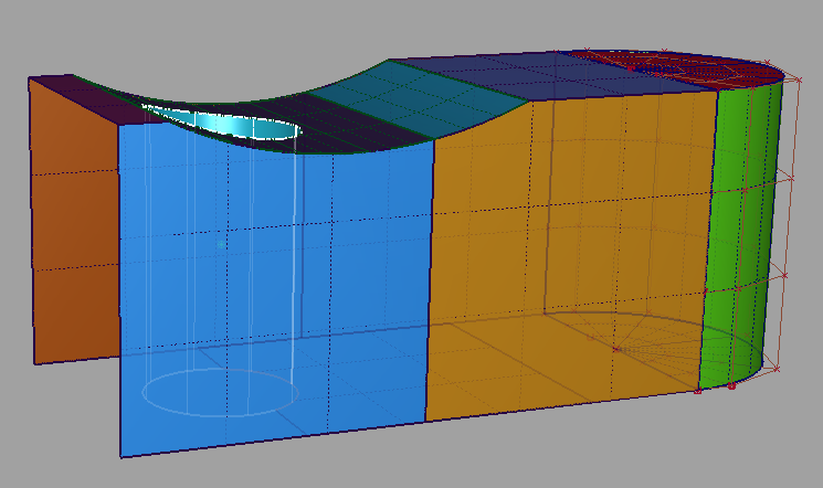

“WindowDisplay”>“Xray”
使您能够通过着色显示的几何体查看和拾取不同类型的对象,而不使该几何体透明。
这样,就可以更方便地操纵模型,并同时用“Hardware Shade”或“Diagnostic Shading”可视化它。
将绘制一个部分透明的遮挡几何体,以便显示它是位于着色显示对象的后侧还是内部。
Xray Options
Controls
当该选项处于启用状态时,CV、编辑点和过渡点可通过着色显示的几何体看到。
Hulls
当该选项处于启用状态时,壳可通过着色显示的几何体看到。
Model
当该选项处于启用状态时,模型线框可通过着色显示的几何体看到。
Locators
当该选项处于启用状态时,标注可通过着色显示的几何体看到。
Pivots
当该选项处于启用状态时,轴心点可通过着色显示的几何体看到。
KeyPoints
当该选项处于启用状态时,关键点可通过着色显示的几何体看到(关键点出现在从“Curves”>“Keypoint Curve Toolbox”中的工具创建的几何体上。)
Visibility
控制着色显示几何体的透明度级别。如果值为 1.0,则表示完全透明;如果值为 0.01,则表示几乎不透明。默认值为 0.15。
