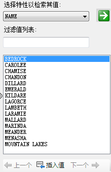

可以查看当前数据集中任意特性的有效值。例如,假设某个建筑包含特性 USE_TYPE。如果不熟悉该数据,则不会知道该特性的有效值。有效值可能是 Residential、Commercial 和 Public,Res、Comm 和 Pub,以及 R、C 和 P,或其他类似值。您可以从“特性”窗格查看和插入该特性的可能值。
某些特性具有多个值,这可能会花费较长的时间进行检索。在某些情况下,将显示警告。您可以继续检索这些值,也可以取消检索。
当创建计算时,您无法查看或插入值。
将在窗口右侧显示“特性”面板。
列表中的值按升序排序,或按这些值在数据源中使用的顺序排序。
使用“特性”面板从列表中插入值。
