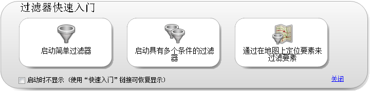

    如果打开了“过滤器快速入门”页面,将显示表示不同表达式类型的按钮。可以单击这些按钮之一来插入表达式样板。
    单击这些按钮之一即可开始使用样例表达式。
    为了避免在每次创建表达式时显示这些启动按钮,请选择“启动时不显示”。可以在以后通过单击“快速入门”重新显示它们。
    若要关闭启动页面,请单击“关闭”。
