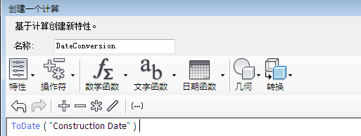

将文字字符串转换为日期字符串并更改其格式的步骤
可以在表达式中使用以下日期选项:
  1. 选择要创建表达式的命令
  2. 从“转换”中选择“ToDate”。
  3. ToDate 函数中,执行下列操作之一:
    • 在括号内,键入特性名称。
    • 单击“特性”。在“特性”列表中,选择要转换的特性。
      选择表示日期值的文本特性。
    将文本字符串转换为日期字符串。
  4. (可选)指定日期格式
  5. 为表达式进一步指定条件。
    有关创建表达式的信息,请参见创建表达式概述
    有关任意表达式元素的帮助,请参见创建表达式 - 参照
  6. 单击“确定”以应用表达式。
