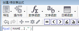

    例如,如果要在文本字符串的右侧填充两个星号,则表达式如下:
    对于文本表达式,特性位于括号内,后跟用单引号括起来的任意参数。
    如果要将文本字符串从大小写混合转换为小写形式,则表达式如下:
    Lower (PRODUCT_NAME)
