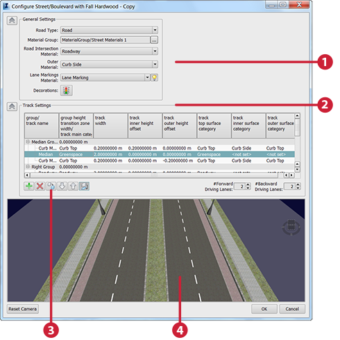

先复制现有样式,然后再对其进行编辑。 一种好的做法是复制现有样式,而不是更改原始版本。
| 设置 | 说明 |
| 道路类型 |
选择“道路”、“桥梁”或“隧道”。 |
| 材质组 |
材质和关联类别的集合,将材质映射到道路样式的不同部分。可以从其目录中单独定义材质组的每个组成部分。请参见编辑样式。 |
| 道路交叉口材质 |
指定类别,该类别中的材质将用于道路段交叉区域。 当道路段共享一个交叉区域但使用不同的道路样式时,具有最高 Importance 特性的道路段将确定该交叉区域的材质。若要设置此特性,请显示道路段的“特性”选项板。在“运输”下方,为 Importance 输入一个较大的值。 |
| 车道标记材质 |
指定一个类别,其材质将用于车道标记。不会为相交区域生成车道标线。使用 |
| 装饰 |
单击 |
“轨道设置”表中的行表示道路的元素;列表示每个轨道的属性。行是按以下组划分的:道路右侧和隔离带。
默认情况下,道路左侧镜像右侧。
(表下方)。这样可以添加名为“左侧组”的新组。新组将显示在表格的顶部。 | 列 | 说明 |
| 组/轨道名称 | 用于此轨道及其组的标识符。组为“中间”、“右侧”或“左侧”(如果添加了“左侧”);轨道是其中一个组的组成部分。 |
| 组高度过渡区宽度/轨道主要类别 | 组高度过渡区宽度适用于组。 “轨道主要类别”是用于“轨道名称”列中相应道路元素的基本材质类型。 列表中的选项由您在“常规设置”区域中选择的“材质组”确定。 |
| 轨迹宽度 | 请在“轨道名称”列中输入相应道路元素的宽度。将使用默认测量单位。 |
| 轨迹内部高度偏移 | 在“轨道名称”列中,相对于列中前一个轨道输入相应道路元素的起始高度。 初始高度基于道路曲面的中心线。这让您可以将道路纵断面定义为“楼梯”曲线,以便对沟渠和路缘建模。 |
| 轨迹外部高度偏移 | 在“轨道名称”列中,相对于列中下一个轨道输入相应道路元素的结束高度。 |
| 轨迹顶部曲面类别 | 选择道路顶部曲面的材质。列表中的选项由您在“常规设置”区域中选择的“默认材质组”确定。 |
| 轨迹内部曲面类别 | 如果内部偏移高度值大于或小于零,则为创建的垂直几何图形选择材质。 |
| 轨迹外部曲面类别 | 如果外部偏移高度值大于或小于零,则为创建的垂直几何图形选择材质。 |
更改车道的数量将更新预览。这是默认值;而当您应用样式时,该默认值将替换为特定要素的任何实际值。
