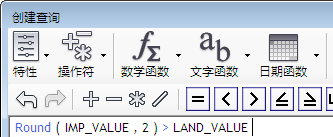

创建数值表达式的步骤
数值表达式对数字特性进行计算,在表达式中执行计算时这些表达式十分有用。
  1. 选择要创建表达式的命令
  2. 在表达式区域中,执行以下操作之一:
    • 手动输入数值函数
    • 单击“数学函数”,然后选择所需的函数。
  3. 单击“特性”。在“特性”列表中,选择要用于函数的特性。
  4. 指定函数所需的所有参数。
    例如,如果要将某个项目的长度舍入为两位小数,则表达式如下:
    数值表达式用于运算数值特性或值。
    如果要将每平方英尺的空间成本值截断为指定的位数,则表达式如下:
    Trunc(COST_PSF, 2)
    如果要检查某个标高值的标志,则表达式如下:
    Sign(ELEVATION)
    有关任何表达式元素的帮助,请参见创建表达式 - 参照
  5. 单击“确定”以应用表达式。
