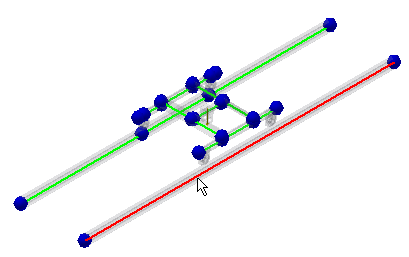

  1. 在“连接关系”面板中,单击“自定义节点”。
  2. 选择梁,如图所示。
  3. 在“偏移”编辑字段中输入 6080 mm,然后单击“完毕”。在同一个梁中插入其他自定义节点。单击鼠标右键,然后选择“重复自定义节点”。选择同一个梁,输入 3920 mm,然后单击“完毕”。

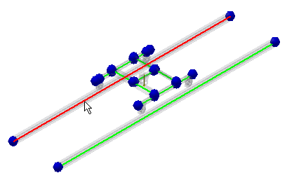

  4. 现在,我们要在平行的梁中插入自定义节点。在“连接关系”面板中,单击“自定义节点”。
  5. 选择梁,如图所示。
  6. 在“偏移”编辑字段中输入 6080 mm,然后单击“完毕”。在同一个梁中插入其他自定义节点。单击鼠标右键,然后选择“重复自定义节点”。选择同一个梁,输入 3920 mm,然后单击“完毕”。
