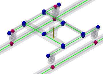

更改自定义节点的颜色
可以用图形方式区分图形窗口中的自定义节点。
在功能区中的“设置”面板中,单击
“结构件分析设置”
在
“常规”
选项卡的
“颜色”
区域中,单击
“自定义节点”
字段旁的箭头按钮。
在
“颜色”
对话框中,为自定义节点选择一种颜色。选择红色
,然后单击
“确定”
保存更改并退出
“颜色”
对话框。
在
“结构件分析设置”
对话框中单击
“确定”
。现在,所有自定义节点在图形窗口中均显示为红色。
